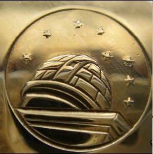

4) Сравните на крышке изображение обсерватории со звездами на подделке и оригинале. Не совпадает расположение третьей и пятой звезд (по часовой стрелке), отсутствует кладка в стене.
Все Omega Constellation 500-ых серий имели кладки на обсерватории, не имели ее только позолоченные и стальные часы.
Вложение 17933 Вложение 17934
Также отсутствует качественное закругление кромок в ушках, что никак не вяжеться с Омегой.

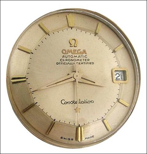

Теперь посмотрим на циферблат.
Он не проходит "MOY" тест, линия проходит не ровно через вершины и центр. Про "MOY" тест подробнее в следующий раз.
Вложение 17941
