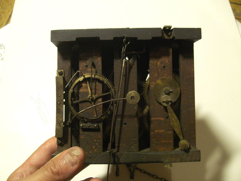

Добрый день
Купил как-то давно, за копейки разбитые деревенские ходики.
Исключительно из любви к разным механизмам.
Они долго лежали в углу...
Но вот снова попались на глаза и захотелось что-нибудь с ними сделать
На них нет никаких опознавательных знаков, надписей, цифр.
Привода кукушки нет, свисток один, гирь и цепочек нет, колонна только одна
Известно ли что-нибудь про такие часы?
Я не смог найти в интернете изображения похожих часов.
Что у них было сверху?
Что было в окошке под циферблатом?
Какой может быть вес гирь и параметры маятника?
Где в Москве можно найти запчасти?
И если не сложно подскажите ссылки на описание процесса восстановления корпусов :-)

гири примерно доложны быть 500~800 грамм (после чистки механиза поэсперементируйте от малого). На механизме есть цыфры какие-нибудь? Плохо видно на смартфоне. Колонну можно оттиснуть в пластелине и отлить из ветонита (финишная шпаклевка для стен) Да судя по стрекам часы изрядно старенькие 1860 приметно. (могу и ошибаться)

Вверху был колокольчик, внизу появлялась фигурка.
http://forum.watch.ru/showthread.php?t=49919
http://forum.watch.ru/attachment.php...7&d=1368382263
Вот, что есть на форуме.

Очень красивые ходики! И конечно заслуживают внимания и восстановления ! Вам повезло, что сохранился родной орнамент. Прежде чем браться за корпус надо его скопировать на плотную прозрачную пленку. После можно пробовать смывать грязь с корпуса растворителем 646, 647 или ацетоном. После таких процедур родной орнамент смоется и его придется наносить заново, для этого и понадобиться пленка с его копией. Колонну можно сделать из гипса, сделав форму по той что есть. Цепь, гири и маятник можно тоже сделать самому, но проще найти донора. Любой вопрос, который у вас возникнет в процессе реставрации корпуса- задавайте, не стесняйтесь, отвечу обязательно.

Когда скопировали орнамент, сначало попробуйте убрать вековую грязь ваткой с раствором 1к1 нашатырный спирт и вода, легонько, может удасться обойтисб и без ацетона, Роман подсказал - как вам сделать колонну, а процес востановления похожих часов по ссылке
http://forum.watch.ru/showthread.php?p=1634470&posted=1
Успехов в востановлении, с уважением, Андрей!

Алекс, спасибо за картинку, наконец увидел что-то похожее,
теперь есть на что ориентироваться :-)

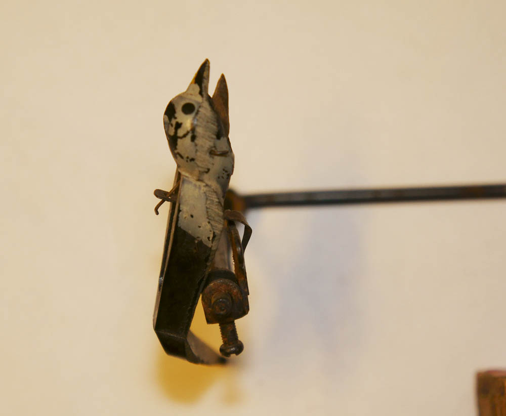

а могла там быть кукушка? в комплекте были сломанные свистки и какая-то кукушка. но она выглядит современнее и я сомневаюсь от этих ли часов.

Орнамент смывать жалко. Мне кажется родной, хоть и потемневший, лучше чем заново нарисованный.

Правильно. Кукушка современная не от них и свистки, хоть и старинные не их. На задней стенке должен гонг быть. Во время боя по нему должен бить молоточек.
