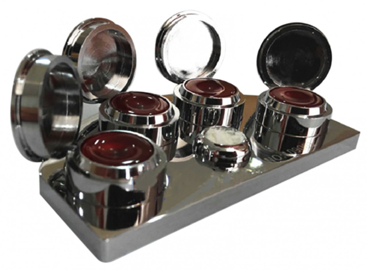

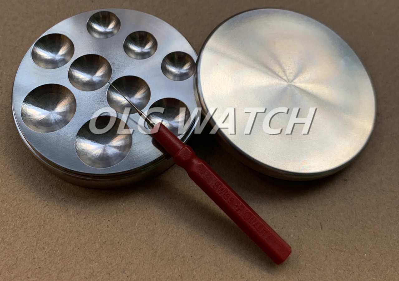

Кстати, зашел на али, нашел их магазин.
увидел масленку эту.
и вот задумался, а кто это придумал хранить масла в нержавейке? так разве можно?
а вот удивили китайцы!
цитирую:
"Раздельное масло для часов подставка для чашек с 4 контейнерами Премиум полированная для часовщика часов запасные части для ремонта инструментов
Характеристика:
Он оснащен 4 отдельными заменяемыми масляными контейнерами, изготовленными из горного агата, которые не будут поглощать и загрязнять другие масла или рыхлители. Чехлы, изготовленные с помощью тяжелых петель, защищают ваше масло от пыли и мусора, в то время как сосновые опилки (расположен в центре oilers) поглощают дополнительное неиспользованное масло"
агаты..
