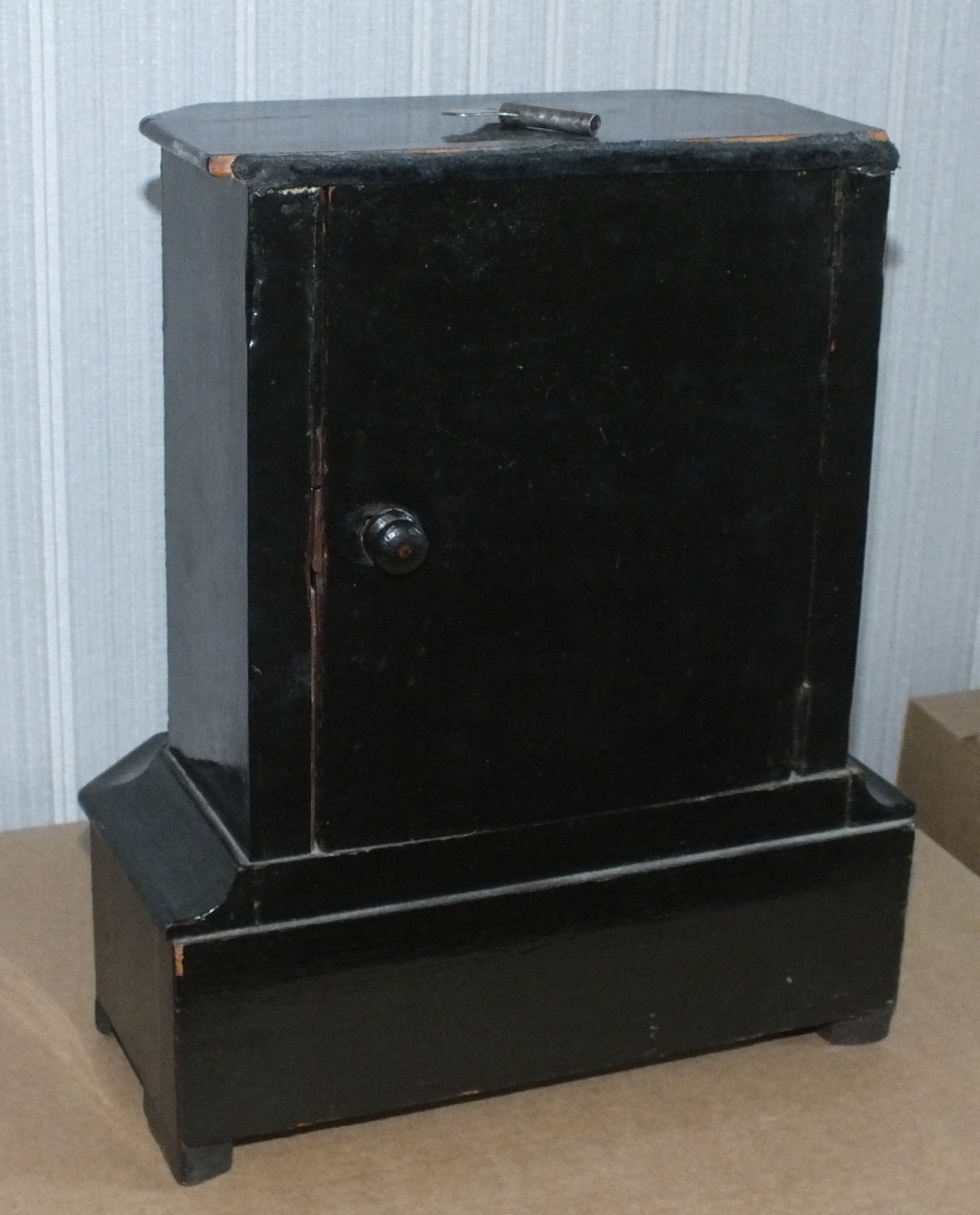

Хочу узнать побольше об этих настольных часах с клеймом Brevete Paris
Планирую отдать часы в ремонт, но сначала хотел бы разобраться, кто производитель и вообще узнать мнение специалистов.

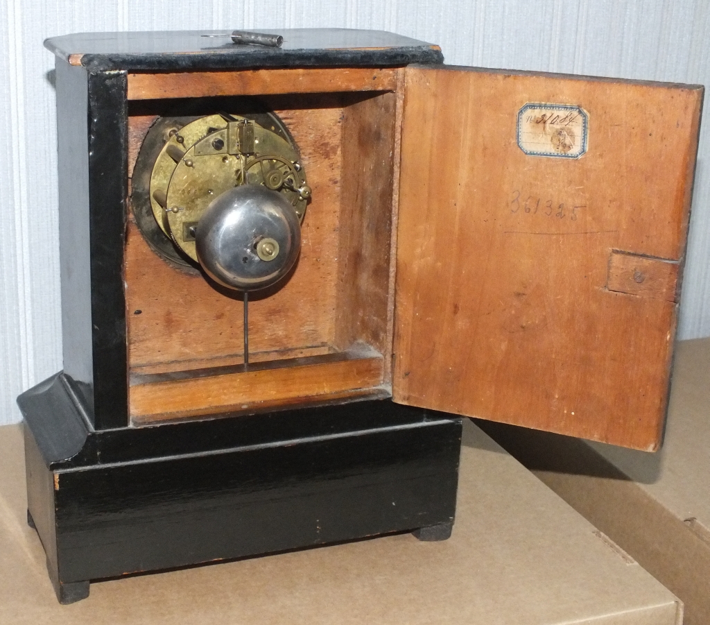

Здравствуйте, GreenSky. Механизм этих часов французский от производителя Victor Reclus, Ориентировочно 1870-е годы.
Форма корпуса характерна для того времени много раз встречалась в исполнении из черного бельгийского сланца. В Вашем случае корпус из дерева и требует реставрации, что видно на фото. Информации о производители я не нашел. В принципе, такие "кругляки" выпускали многие производители во Франции, а также в Германии. Это говорит о том, что часы массовые.

Да, никакого мрамора там, конечно, нет - корпус целиком деревянный за исключением мозаики из сланца и металла на фасаде. Реставрировать их я, возможно, и не буду - нерентабельно, к тому же они мне вполне нравятся в таком виде . А механизм ... тикают, бой работает, но часы останавливаются через несколько минут после того, как толкнешь маятник. Есть мнения о реальной стоимости ремонта ?

Дело, скорее, не в ремонте, а в настройке..., чистке..., смазке. Для начала попробуйте немного изменить положение часов в вертикальной плоскости: подложить что- нибудь под правый/левый угол...

На мой взгляд, достаточно неплохие часы, корпус украшен инкрустациями латунью в стиле "Буль" (техника сама по себе не дешевая). По годам - ориентировочно, 1860-е гг. Механизм, судя по клейму финишера, доводился фирмой Виктора Реклю (Victor Reclus), магазин которой располагался по адресу Rue du Temple 14, Paris. Фирма упоминается в адресных книгах с 1867-го по 1878 годы.
Клеймо фирмы (с) сайта mikrolisk:
Нынешняя цена неотделима от состояния, а оно, увы, могло бы желать лучшего. Я бы оценил их в таком виде в 200-300$.
Механизм 100% требует профилактики (чистки), к мастеру!

Механизм прошел полное обслуживание и восстановление - за что спасибо tanamuna . Попутно обнаружилось еще одно клеймо на механизме. Кто-нибудь подскажет его значение ?
Датировка Oled оказалась совершенно точна .
