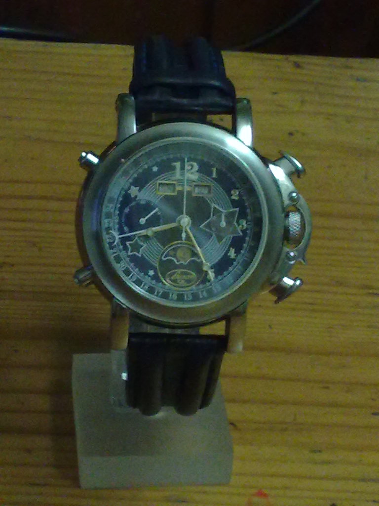

Выложите фото вашего Бурана, пожалуйста, интересно взглянуть.

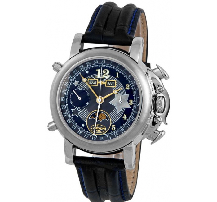

Вот 2 фото часов. 1 мои - фотка плохая - на тел. А вторая фото с сайта в сети в нормальном качестве.
Механизм - увы, не вскрывал ещё ни разу.

О, да это же Вальжу...
