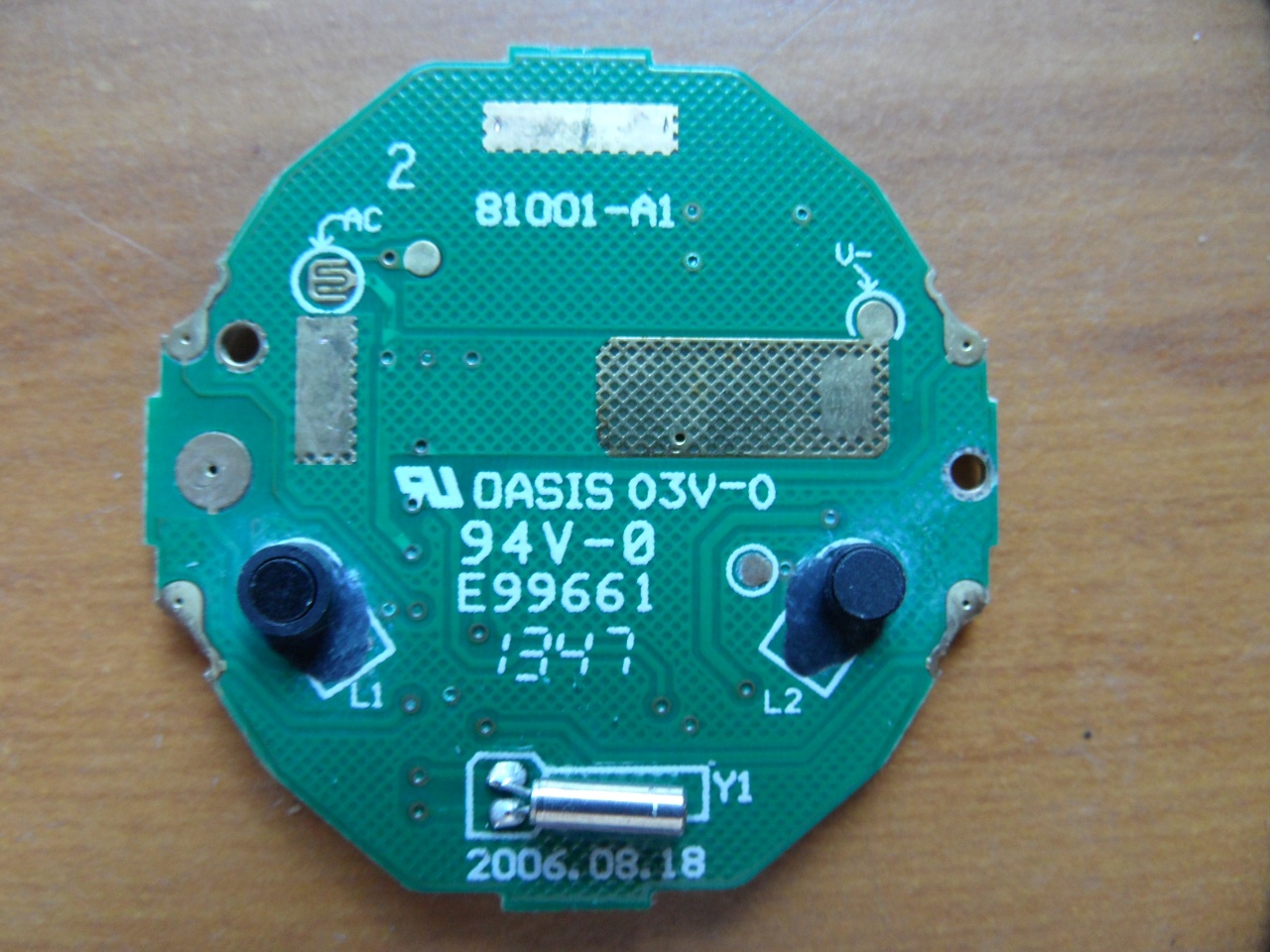

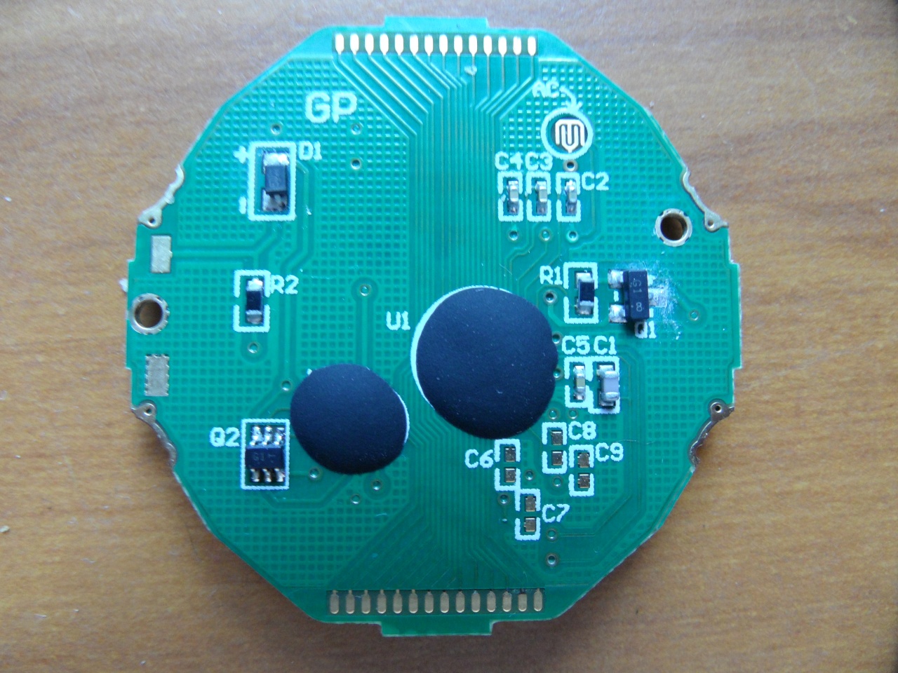

Доброго времени суток всем! Уважаемые знатоки ремонта электронных часов, помогите советом. Недавно товарищ ездил за границу, и купил там себе часы, Radiant (Известно ли о такой марке что-либо?). После покупки, он их благополучно утопил в аквапарке, в котором содержание хлора в воде было настолько большим, что щипало глаза. После этого он отдал их мне. Я их открыл, просушил, все спиртом промыл, протер. Они пошли, но отображаются не все сегменты на экране. Пробовал сменить резинки(правда они были тоньше, но я прижимал экран рукой) тоже самое. Что это может быть, и как это лечить? Заранее спасибо, фото платы прилагаю.

Два варианта - либо отгорели выводы чипа от платы, либо повреждены дорожки на дисплее. В обоих случаях в ведро.

Третий, самый популярный вариант - плохая проводимость от контактов платы до контактов дисплея (через "резинки"). Я бы грешил именно на это. Чистка и обезжиривание возможно помогут.

у меня такое было на Эл-53В, протер какие-то контакты одеколоном - стали всеми сегментами показывать
