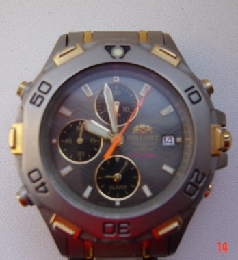

Встала стрелка секундомера в Orient Chronograph Titanium
Доброго времени суток!
Проблема такая: стрелка секундомера встала после очередной операции на час дня, стрелка маленького верхнего минутомера на шесть часов, как-то в сервисе год или два назад, при замене батарейки, мастер при похожей проблеме сделал несколько манипуляций кнопками, всё встало на свои места... Может, кто из профессионалов сталкивался, подскажите, пожалуйста.

Вытаскиваете головку в режим перевода времени и кнопками ставите стрелки в нули. Возвращаете головку в рабочее положение.
