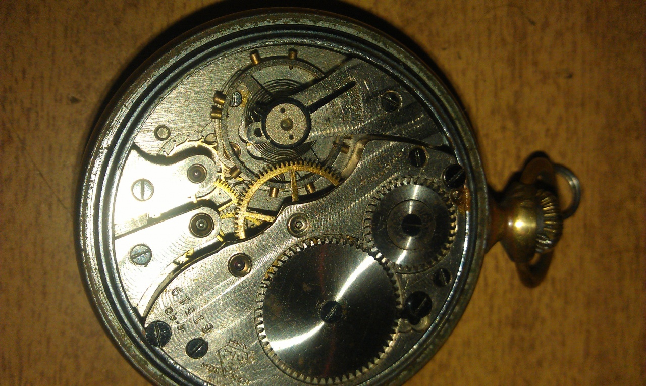

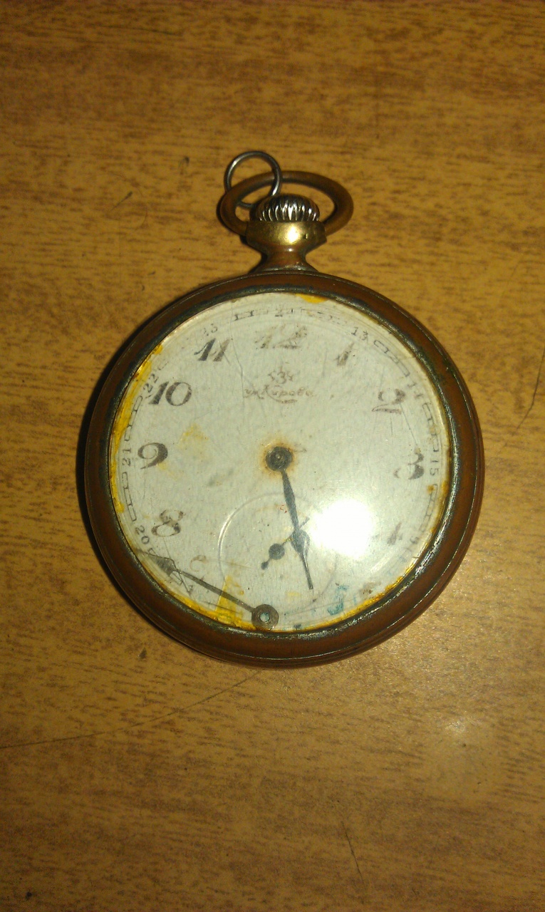

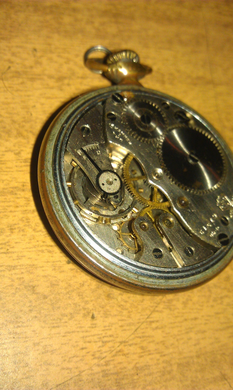

Здравствуйте! Я хочу отреставрировать часы моего деда, но очень мало понимаю в часах. И хотелось бы сделать это своими руками, по возможности. Не могли бы вы подсказать хоть с чего начать, где взять циферблат, как устроен механизм в этих часах.. все, что можете.

Очень похвально, что Вы хотите все сделать сами в часах дедушки, но если опыта нет, не стоит. Начните с цифера. Здесь есть Макар Носов с Харькова, он отлично реставрирует такие циферы, поищите примеры на форуме. А отремонтировать механизм можно и в Киеве, поспрашивайте в теме про кировки в разделе ,, другие российские часы,,

Механизм крупный,его разборку,чистку,обратную сборку+смазку,
при известной аккуратности можете осилить сами.
Только будьте ОЧЕНЬ аккуратны с волоском баланса он легко деформируется
на КИРОВКАХ и привести его в норму без большого опыта и навыков, просто,
нереально.
Циферблат,на вашем месте я не стал бы трогать(только,аккуратная,мойка),
он довольно неплох, но самое главное -это ,,лицо" часов,
которые носил ваш дед.
Но если сильно хочется,можно заказать у Макара копию,а этот цифер
приберечь.
Стекло нужно аккуратно выдавить из ранта очистить от следов клея,
отшлифовать,отполировать и вклеить обратно,при помощи прозрачного
клея,например эпоксидки из шприца.

А как на счет корпуса? Я нашел, где производят хромирование гальваническим методом. нормально будет, если я заново хромирую корпус?

Сами только угробите. Главное баланс не пытайтесь сами снимать, угробите волосок и часы только в помойку. Волосок там под весом баланса растягивается, редкое дерьмо. У Вас он пока еще в приличном состоянии. Все остальное в этих часах делается без проблем.

Если ограничены в средствах - как бы не чесались руки, отложите часы до лучших времен. Всему свое время, сделаете. Но первым делом послушайте тех кто советует доверить восстановление профессионалам. Такие работы нельзя делать плоскогубцами и зубочистками.

спасибо! Механизм я трогать не буду. Отдам мастеру - знакомому знакомого ). А как на счет камней? Если рассыпалось парочку, восстановить не проблема будет? Вряд ли он скажет, что у него нету?

Так Вам еще сказали, что там камни расколотые? Тогда их выпрессовывать/запрессовывать надо. Непросто. Если бы не часы деда, то "боле змраду, як потехи"
