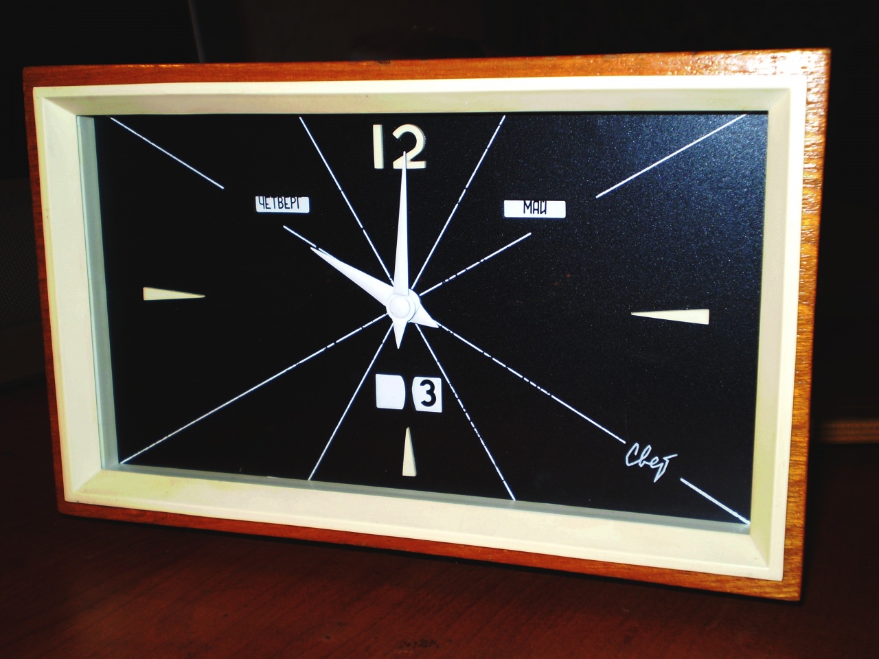

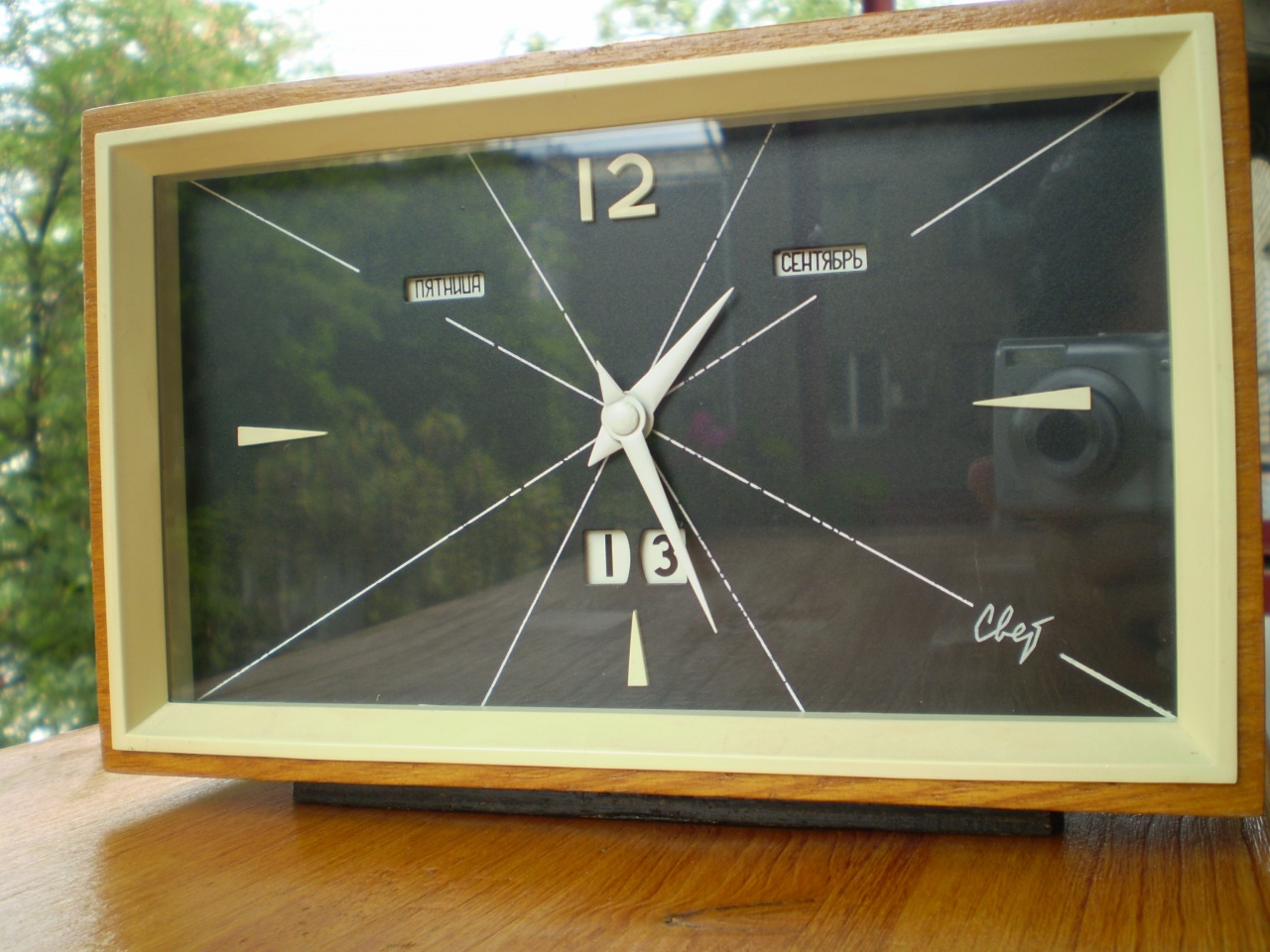

в настольных - был годовой календарь с большой датой, настраивать нужно было только раз в год, в феврале
ЭЧЛ "Свет" и "Энергия"
сам механизм - механика с автоматическим подзаводом с помощью моторчика каждый час

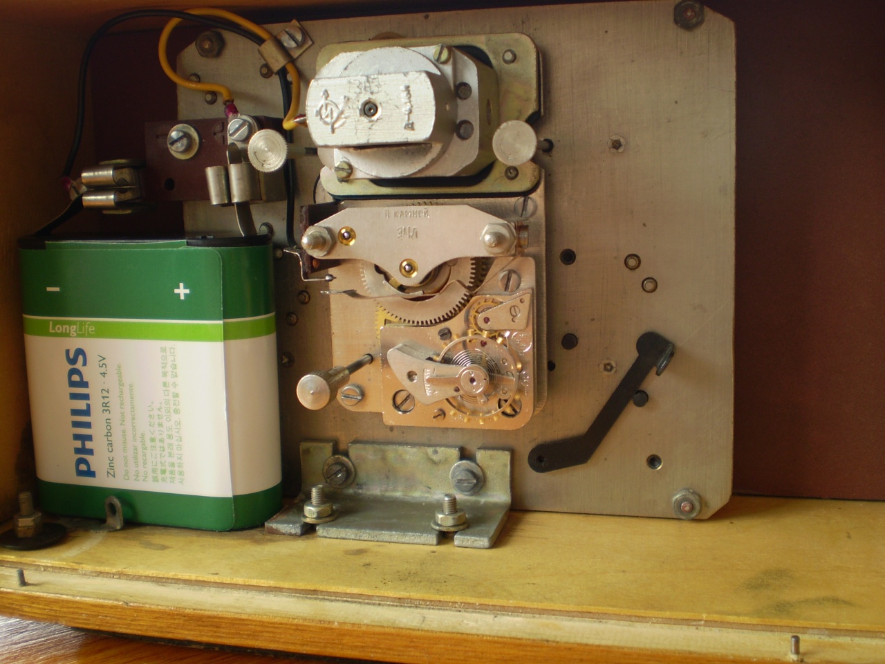

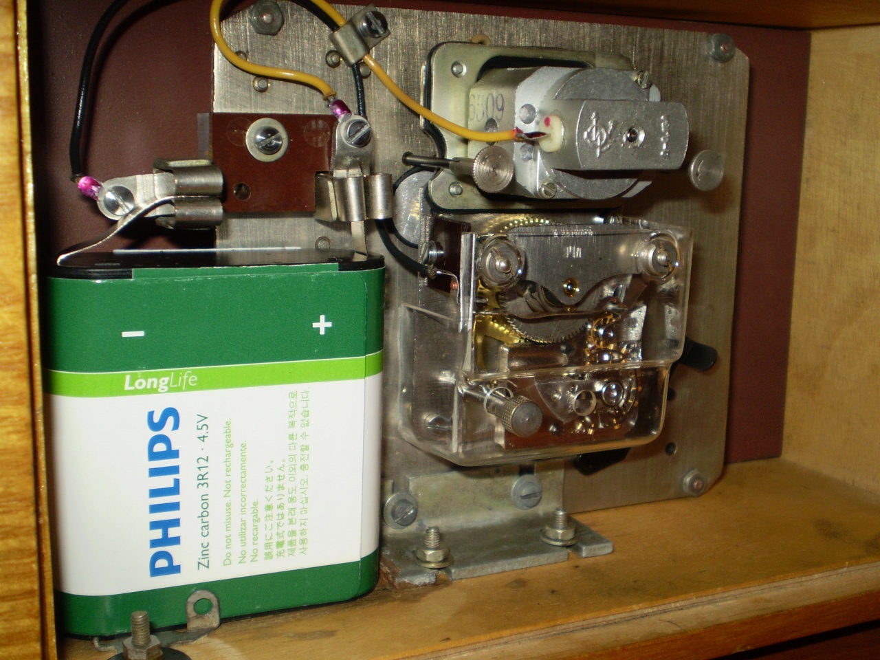

механизм со снятой прозрачной защитой
черный рычаг для корректировки большой даты
механизм годового календаря находится под пластиной со скошенными углами
пятница 13-е

Сообщение от Agriz Посмотреть сообщение
Наверное, это не компактно и энергонеэффективно, но ведь раньше каких только чудиков не делали
именно поэтому и не делали, особенно если учесть качество батареек того времени
в данных часах, кстати, несмотря на примитивность схемы, батарейки хватает больше чем на год
сами часы из 60-х, Ленинградский завод электрических часов, приставной ход ЧЧЗ, несмотря на возраст, родной резиновый приводной пасик (ремень) до сих пор не потерял свойств
