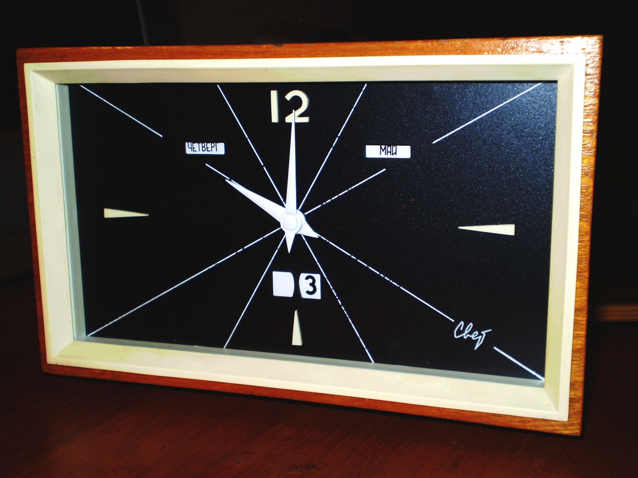

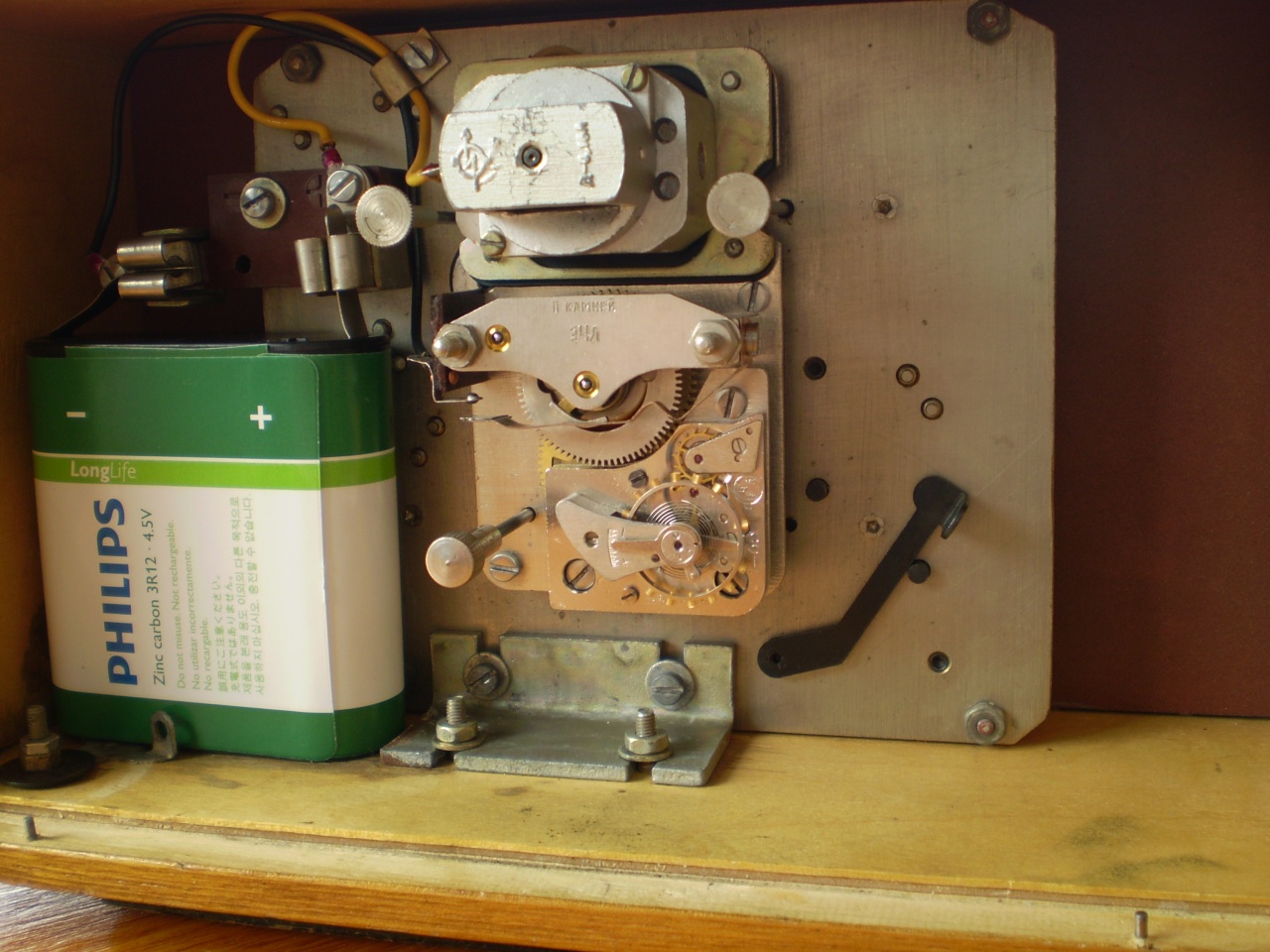

Dima343 11.09.2013 22:19
Вложений: 2
в наручных - не было
в настольных - был годовой календарь с большой датой, настраивать нужно было только раз в год, в феврале
ЭЧЛ "Свет" и "Энергия"
сам механизм - механика с автоматическим подзаводом с помощью моторчика каждый час
Вложение 520149
Вложение 520150

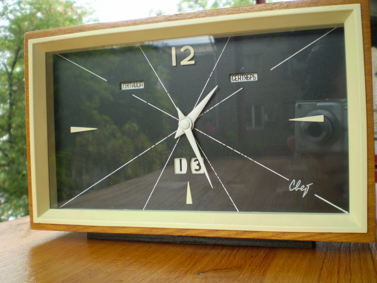

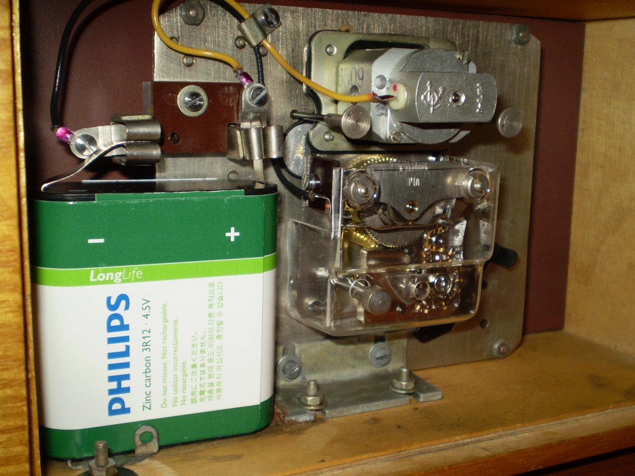

Dima343 13.09.2013 14:31
Вложений: 2
механизм со снятой прозрачной защитой
Вложение 521180
черный рычаг для корректировки большой даты
механизм годового календаря находится под пластиной со скошенными углами
пятница 13-е;)
Вложение 521182

Сообщение от Dima343 (Сообщение 2066396)
Круть. Мозг на секунду закоротился, потом начал лихорадочно калиброваться по окружающему миру: эээ... это кинетик наоборот? :confused: Нет! это спрингдрайв наизнанку? :confused: Нет!
Ааааа!!! Это же автономный вайндер (не от сети, а на батарейке), засунутый внутрь часов!!!
Мне сразу срочно стало нужно такое :D
Дима, а бывают такие механизмы в наручных часах? Чтобы моторчик от батарейки заводил пружину, а от неё шла уже дальше обычная механическая механика (пусть без вечника)? Наверное, это не компактно и энергонеэффективно, но ведь раньше каких только чудиков не делали :)
Dima343 13.09.2013 20:04
Сообщение от Agriz (Сообщение 2069446)
именно поэтому и не делали, особенно если учесть качество батареек того времени
в данных часах, кстати, несмотря на примитивность схемы, батарейки хватает больше чем на год
сами часы из 60-х, Ленинградский завод электрических часов, приставной ход ЧЧЗ, несмотря на возраст, родной резиновый приводной пасик (ремень) до сих пор не потерял свойств
