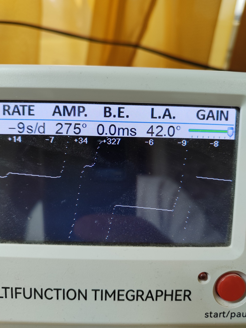

Здравствуйте!часто встречаю проблему с пристуком у ракеты.Мою механизм и баланс в растворе от Душана и изопропиловом спирте в механической мойке,камни в УЗ мойке.Камни смазываю мобиусом 8000,есть подозрение что дело в смазке или в не правильной мойке баланса.Кто сталкивался,прошу совета

И где Вы тут пристук видите? При амплитуде в 275 градусов? Скорее проблемную анкерную вилку напоминает, которая спотыкается. Для Ракет 2609НА это типовая неисправность.

Пружина не от этой модели стоит. Или сильно обрезанная по длине.
тогда точность хода не была бы минус 9 сек. а почему в настройках стоит угол подъема 42 градуса?

замен пружины не помогает,а какой вы угол ставите?

У руководителя Питерской школы часовщиков Николая Артюхова есть ролик про пристук у Ракеты. Мне сейчас лень искать а Вы поищите. Он там всё понятливо объяснил.
А насчет амплитуды в 275 градусов этому прибору доверять особо нельзя. Приборы этой серии врут по амплитуде очень сильно её занижая.
Пружины могут различаться по вращающему моменту в зависимости от модификации механизма даже в пределах одной модели. Классический пример - Молния 57128 и 57128Н. Барабаны одинаковые, а пружина у 57128Н тоньше и процентов на 25 слабее.
Амплитуду лучше всего определять визуально по крайнему положению перекладины баланса относительно положения равновесия.

Менял пружины и анкерные вилки,в редких случаях помогает замена анкерный вилки,чаще помогает замена на новый баланс.Согласен с форумчанами что прибор может занижать амплитуду,пристук появлятся при показателях на приборе свыше 270.Где-то находил статью,что может быть такая проблема из-за синтетических современных масел,и неделе через 2 пристук прекратится.Проверял через месяц пристук сохраняется.Посмотрел видео Артюхова,сомневаюсь что мне постоянно попадается брак 79го,скорее моя ошибка но где?Подозрение на балланс,его мойку и смазку для камней
