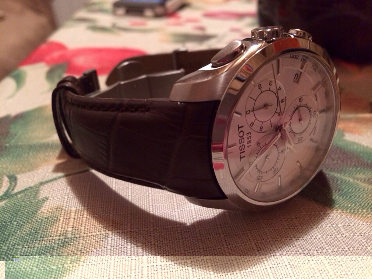

Добрый день!
Сегодня стал счастливым обладателем тиссот T035.617.16.031.00
Ехал в магазин за T17.1.526.52 но в реали они мне показались маленькими, поэтому купил другую модель.
Вопрос такой: стрелка хронографа постоянно стоит на 12 часов, как то не интересно, мало жизни)))
Если хронограф будет постоянно включен и его стрелки постоянно будут в движении, не обернётся ли это преждевременным выходом из строя часов?
Так то веселее смотрятся часики когда все стрелки в движении)
Спасибо.

Пытаясь добавить "веселости" и "жизни" вы гробите бюджетный пластиковый механизм ETA G10.211. Впрочем, часы ваши и оплачивать замену механизма после окончания гарантийного срока - тоже вам. Так что, думайте сами - решайте сами...
Если вам была нужная постоянно идущая большая секунда на хронографе, то нужно было покупать часы на базе японских механизмов Miyota (модели из линейки JS) или Seiko (соответственно, из линейки VD5). Там хронограф реализован на мелкоцифере, а большая секунда - это просто обычная секундная стрелка.

Спасибо, печаль, кошелёк не позволял мне (пока) рассматривать другие модели. Но думаю это начало "болезни", по видимому я ещё ни раз зайду в магазин (игрушек) часов. П.С. Механизм прям пластмассовый???

Ну не весь "прям пластмассовый", а пара деталей))
Воспользуйтесь поиском, недавно в очередной раз его обсуждали.
Не надо думать что это что то плохое.
