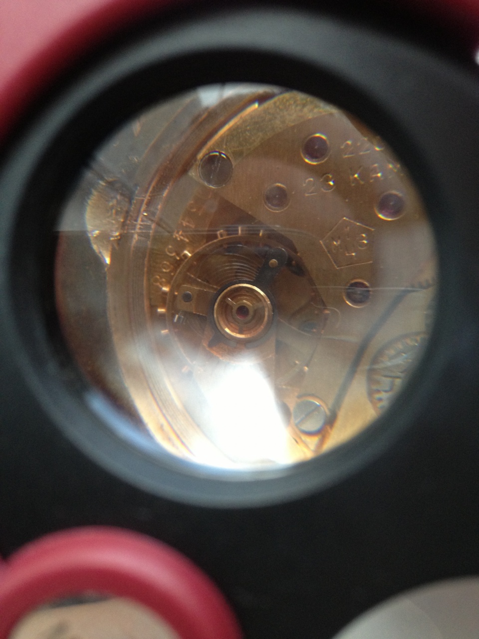

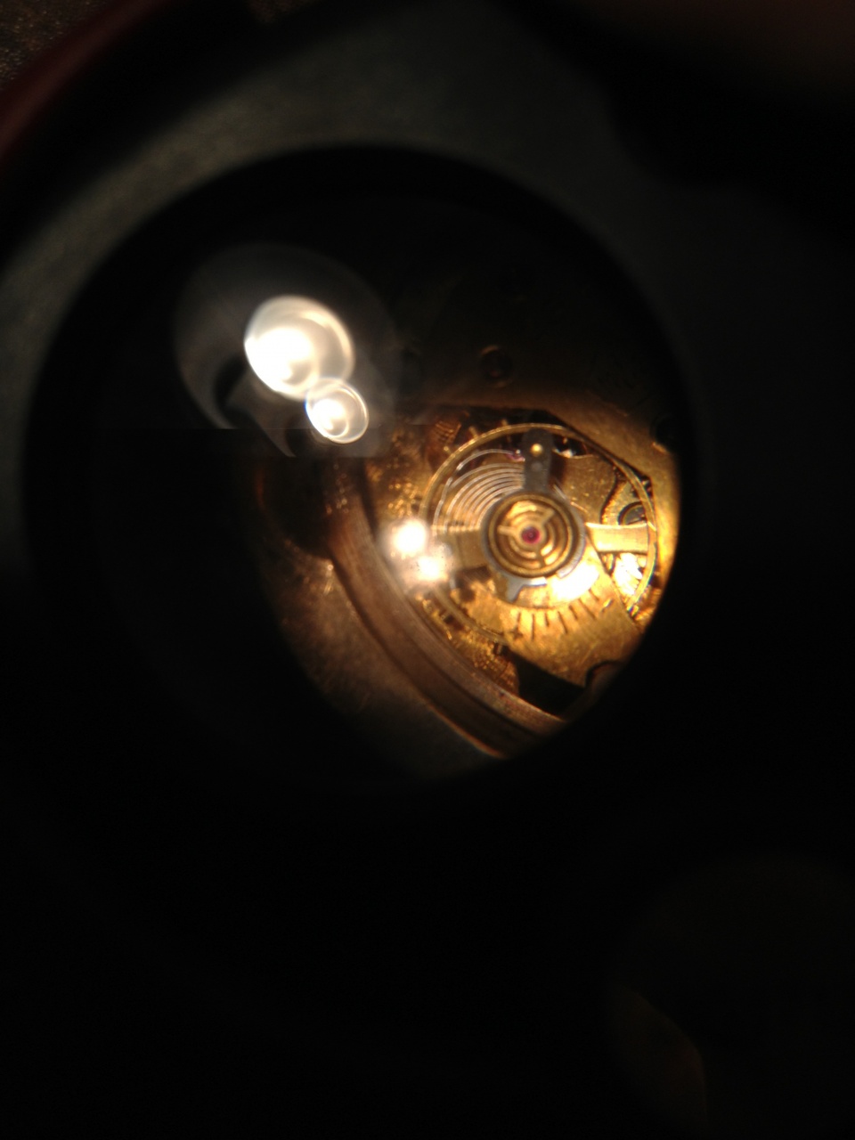

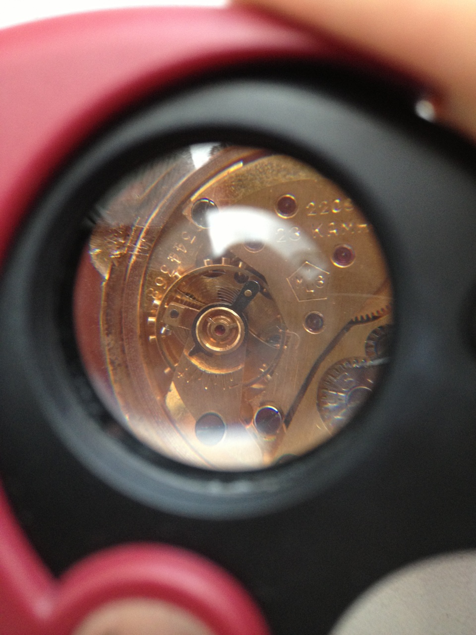

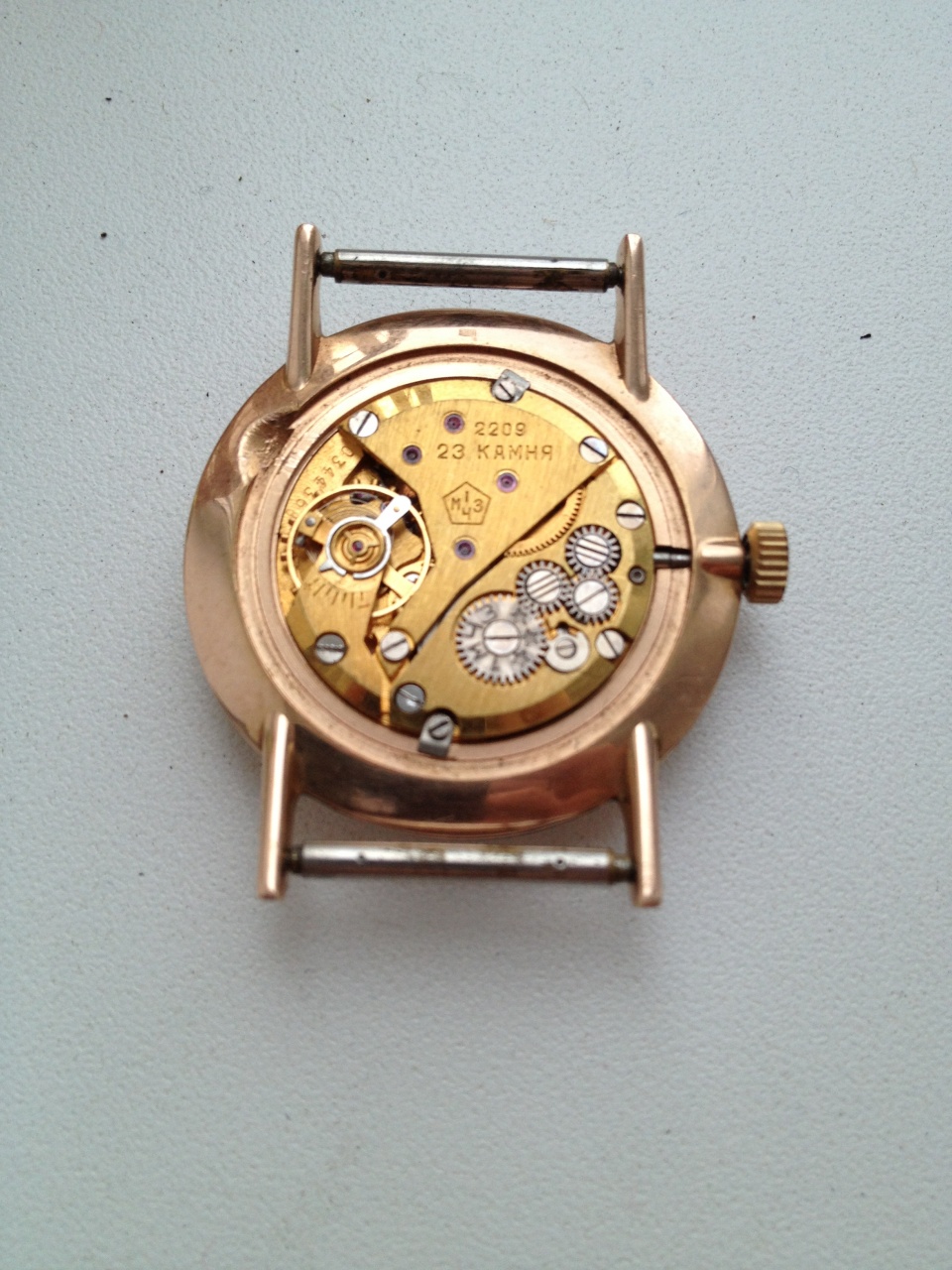

Прошу помощи уважаемого сообщества.
Залез своими кривыми руками в дедовские золотые часы Вымпел. Начитался, что механизмы там вытаскивали раньше, меняли на более дешевые, решил проверить. Ну и проверил, мать его Двинул отверткой по спирали баланса (не уверен в названии, но вроде это она). Думал крышка туго снимается, а она еле держалась. Интуитивно думаю что спирали кирдык (или нет?). Вопрос собственно - реально ее заменить? Часы-то старые, 60-х годов как я прочитал в тырнете.
Или плюнуть и поставить новый механизм современный? С хаком например, его там нет, не очень удобно. Но это крайний случай, хотелось бы сохранить аутентичность часов, дОроги мне как память
Фото механизма и поломки (сорри за качество - снял как мог)

1) Современного такого механизма нет, есть более поздний Луч, но это не наш метод - надо сохранить аутентичность!
2) К дохтуру - однозначно. Если не ломанули ось баланса, то то, что я вижу на фото, в 90% можно исправить без замены. Удачи!

Поправить этот волосок для специалиста плевое дело. Вы еще не успели его угробить окончательно.

Хорошо если так, но на фото не все видно, отвертка попала в волосок так что что-то вроде залома на нем образовалось, как если лист бумаги согнуть. Хотя может мне кажется

Одиночный залом не так страшен. Волосок там плоский так что особых проблем вызвать не должен.
