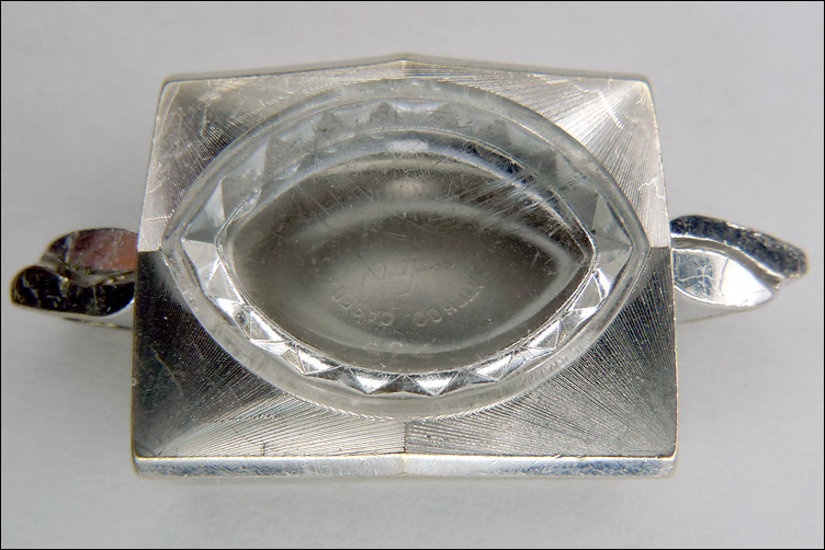

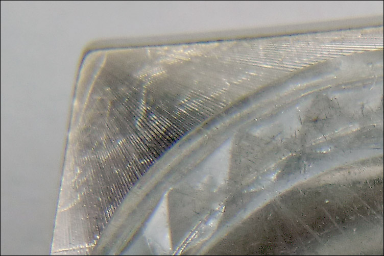

Прошу совета у специалистов. Можно ли каким-то образом убрать царапины с поверхности вот такого корпуса? Как видно из фото, верхняя поверхность покрыта радиальными штрихами выходящими из углов к центру. К сожалению на ней достаточно много поперечных царапин. Можно ли их как-то вывести? Материал корпуса 14К белое золото, т.е. скорее всего золото, покрытое родием.

Сначала нужно понять что такое убрать царапины. Это значит что мы просто посредством трения убираем слой металла. Затем более мелким абразивом убираем уже царапины которые мы оставили убирая первоначальный царапины. И так раз за разом. Если же имеется покрытие то оно все сойдет при шлифовке.

если у вас нет в прямом доступе станка способного нанести "алмазную грань"-- или гильошировочного-- дохлый номер.
рисунок хорошо смотрится ровно до тех пор пока состоит из ровных линий образованных плоскостями, любая попытка отполировать даже вдоль оных приведет к "замыливанию" верхушек и тем ни мение не уберет полностью поперечные царапины.
вывод-- или искать означенные станки.
или полностью снимать все грани с помощьюнадфилей и наждачных бумаг, выведя поверхность, потом сатинировать крацовочной грубой щеткой в том же направлении что и раньше или в произвольном.
потом-- родировать.
само-собой -- стекло перед манипуляциями -- снять, и следить чтобы не порвать края на выходе инструментов.

Спасибо Enotozavr и Tolstiy Lory! Я понимаю, что убрать царапины без снятия слоя металла невозможно, А в данном случае и экономически не выгодно. Шлифовка + гильоширование + родирование будет стоить слишком дорого. Думал, может какой-то волшебный способ на такое есть. Хотелось узнать, что знающие люди об этом скажут. С гильошем мне вообще никогда еще связываться не приходилось.
Наверное стоит просто полирнуть фаски и бока корпуса, убрать царапины со стекла, а верх не трогать.

какой бы ни была полировка,даже поверхостная,родий слзет и придеться их заново родировать,после родировки несошлифованые царапины будут видны еще больше

с этим согласен полностью.
родий не скрывает дефекты-- а подчеркивает их.
родий не полируется традиционными пастами а скорее царапается, отсюда и была рекомендация-- полностью сощлифовывать, или по уже существующим канавкам фрезерованным или гильошированным наносить царапины грубой стальной щеткой.
это позволит с одной стороны-- придать одинаковую текстуру, с другой-- замаскирует царапины.
после родирования-- если края щетки были острым-- то и блеск будет. если не очень-- будет скорее матовость.

Вы совершенно правы. Я как-то этот момент совершенно не учел. Просто полирнуть не удается. Родий твердый и после легкой поверхностной полировки он только заблестел, но царапины даже на боках ни сколько не уменьшились. Подумаю, что с этим корпусом дальше делать. Видимо и правда придется все сошлифовать, а потом родировать заново.
