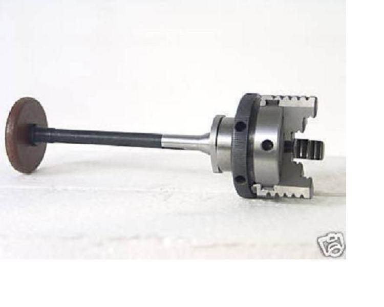

Уважаемые форумчане. Прошу подсказать мне, подойдет ли такой патрон для С-95 ? Нажмите на изображение для увеличения
Название: патрон 50 мм..jpg
ID:	485422 Продают на ебее. в Германии.
Добрый день!
Все зависит от того, что вы собираетесь с ним делать. Для часового дела, если нет правильного патрона, он будет служить.
С уважением
Душан
ПС
Обратите внимание на резьбу, если подойдет для С-95 т.е. надо будет М7х 0.75
Этот пользователь сказал Спасибо! Душан Грујић за это сообщение:
xthybrjd (19.07.2013)

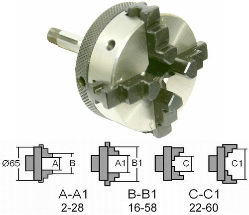

Наверное, буду лучше из Китая заказывать, у них -точно подходит к С-95 Нажмите на изображение для увеличения
ID:	485525 Да, и дешевле получается. С уважением Александр.
