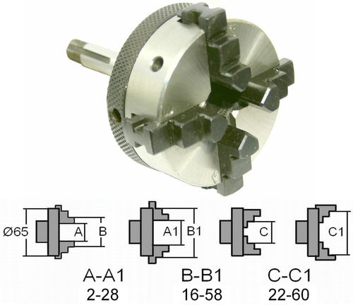

Уважаемые форумчане. Прошу подсказать мне, подойдет ли такой патрон для С-95 ? Вложение 485422 Продают на ебее. в Германии.
Добрый день!
Все зависит от того, что вы собираетесь с ним делать. Для часового дела, если нет правильного патрона, он будет служить.
С уважением
Душан
ПС
Обратите внимание на резьбу, если подойдет для С-95 т.е. надо будет М7х 0.75
xthybrjd 19.07.2013 11:52
К сожалению, там не указана резьба, просто написано, что 8мм. Делать буду только интерьерные часы, для наручных и карманных уже...увы, зрение не позволяет.
Душан Грујић 19.07.2013 12:30
Сообщение от xthybrjd (Сообщение 1983617)
Если торговец есть "GG-tools", то Вам надо спрашивать потому что у него все китайского происхождения а у Китайцев стандарт тот же как как в России, М7х 0.75 мм.
Нажмите здесь
С уважением
Душан
xthybrjd 19.07.2013 13:45
http://www.ebay.de/sch/sis.html?_nkw...d=350050496430 Вот по этой ссылке я смотрел патрон.
Trops 19.07.2013 13:48
Del
Trops 19.07.2013 13:52
Сообщение от Душан Грујић (Сообщение 1983681)
Нажмите здесь
С уважением
Душан
У меня два С-95. Этот точно подойдёт
xthybrjd 19.07.2013 14:01
Спасибо всем за консультацию. С уважением Александр.
Душан Грујић 19.07.2013 14:05
Сообщение от Trops (Сообщение 1983822)
Добрый день!
В С-95 по паспорту резьба цанги М7x0.75 мм так что резьба от западных цанг Boley, Lorch, Leinen и похожих, 6.80 мм x 0.625 мм, не подойдет к С-95.
Надо точно резьбу подбирать по предназначению.
С уважением
Душан
xthybrjd 19.07.2013 14:11
Вложений: 1
Наверное, буду лучше из Китая заказывать, у них -точно подходит к С-95 Вложение 485525 Да, и дешевле получается. С уважением Александр.
