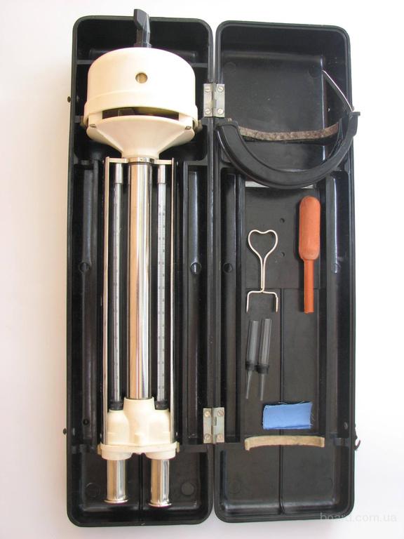

Добрый день, всем!
Можно ли найти механизм привода для психрометр аспирационный, механический, МВ-4-2М?
Психрометр предназначен для определения относительной влажности и температуры воздуха в наземных условиях (в помещении и на открытом воздухе). Это модель психрометра с механическим приводом, пружина заводного механизма психрометра заводится специальным ключом.
Механизм является недостающим, мне нужно найти другой для замены, можно неисправный. Даже если не будет недостающих деталей, буду ремонтировать его в любой случае.
Завод изготовитель не указан в паспорте, на фото показана такая же модель.

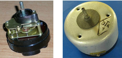

Вот такой.

у меня был такой психрометр, и механизм там куда мощнее, чем в таймере
по размеру где-то между круглой Весной без боя и механизмом барографа, пружина в барабане
пружины будильника будет явно недостаточно, чтобы раскрутить крыльчатку вентилятора

Все может быть, были разные таймеры, Такой прибор ремонтировал очень давно по этому могу ошибиться.
