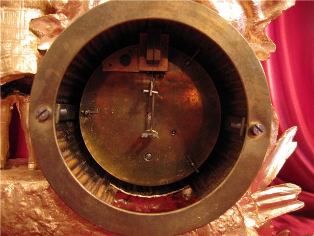

Купил часы на аукционе фигурные французские каминные часы часы продавались без маятника. Вопрос к специалистам - какой длинны должен быть маятник, - если высота часов 27 см и куда крепится маятник, до поверхности стола составляет 152 мм....маятник я купил новый но его нужно укорачивать, а вот размер я не знаю. Помогите пожалуйста с ответом на вопрос. Заранее благодарю всех кто откликнется на мою просьбу.

Добрый день anko.
На французских каминных часах, обычно длинна маятника выбита на задней платине. Две цифры в нижней части платины. Это обозначение длинны, но не в сантиметрах. Сейчас я не могу видеть фото, (работаю через телефон), Если эти цифры имеются, вечером я дам Вам необходимый размер, если на фото их не видно, пожалуйста уточните.

Добрый вечер anko.

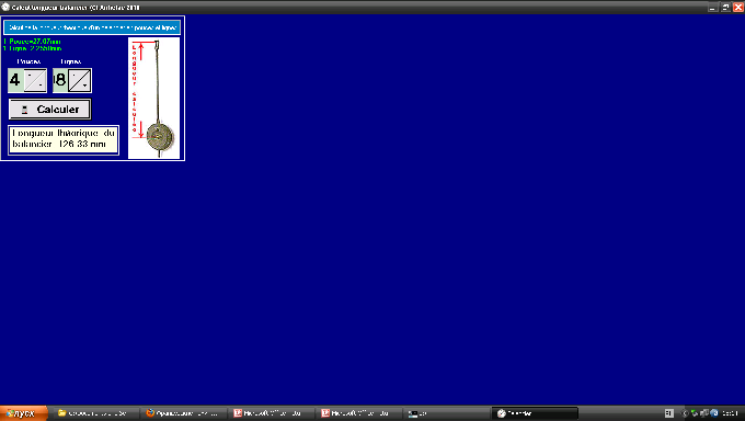

Насколько смог рассмотреть фото, на механизме выбито число "48", значит длина маятника Ваших часов составит примерно 122-123 мм. Для пояснения приложил скан.
Поскольку неизвестно совпадает ли вес и размер линзы нового маятника с оригиналом рекомендую не отрезать сразу в размер, а оставить запас 1-2 см. и погонять уже по месту.

Увы, размер картинки маловат. Не читается. Дам крохотный совет - у всех часов этого типа маятник по длинне не доходит до поверхности стола примерно 5 мм.
