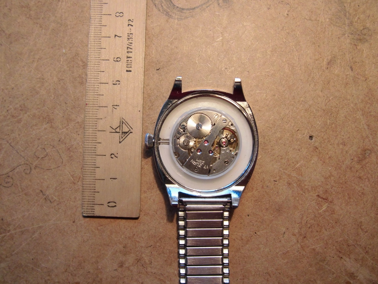

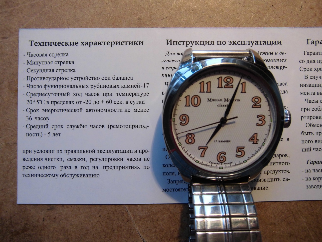

Захотелось поделиться* впечатлениями от простецких (цена около двух тысяч российских рублей) часов "Михаил Москвин". Продакшен бывшего Угличского часовго завода.
Вот что я купил второго ноября прошлого года в день получки.Ну вот чегой-то захотелось механических часов.Законное,вобщем-то желание.Жадного деда мороза (последний вообще жаден по определению - это вам подтвердит каждый,кто когда-нибудь что-нибудь просил у последнего) - прельстила смешная цена плюс вроде бы отечественный производитель,которого вечно надо поддерживать,иначе он сверзится и сломает себе шею.
Заявленная точность хода подтверждается.Плюс высокая стабильность : часы точно убегали вперёд в сутки примерно на двадцать пять секунд.Для котлов такой стоимости разброс параметров весьма приемлемый,согласитесь.
Деда мороза такая точность не устраивала,и его вечно чешущиеся что-нибудь улучшить и доработать руки раскрутили аппарат и слегка толкнули градусник баланса в нужную сторону. Результат впечатлил: часы стали стабильно отставать на примерно семь секунд в сутки,что,полагаю, весьма неплохо,почти COSC (да за такую сумму - офигеть,дайте две).
Предупреждаю:я не в сговоре с этим самым Москвиным. Да и механизм имеет вид,как будто обработан драчёвым,пардон,напильником,что свидетельствует об его (механизма) китайском происхождении.Плюс позорное клемо 17 zurn (каменьев).Плюс ресурс в жалкие пять лет.Поэтому очень странно,что так точно (не сглазить бы,стучу по дереву) ходят.
Спасибо за внимание.
Всем точного хода (и приятного вида) ваших аппаратов тяжелее воздуха.

Вполне себе часики
Мне заводная головка понравилась

не zurn а zuan (это камень по китайски, как видно из контекста ) )
нормальный механизм, если собран и сделан хорошо.
пенза вот такие механизмы перебирает, отстраивает и ставит в зарю под своей маркировкой (при этом не утаивая информацию что ушки растут из китая)

А кто этот механизм изначально разработал?

Я тут где-то на форуме читал,что пензюки получают комплектующие из Китая,но никогда бы не подумал,что они их перебирают - всё-таки это достаточно хлопотное занятие, куда проще воткнуть готовый механизм в корпус без доработки. Интересно,будут ли наши производители снова когда-нибудь выпускать свои механизмы.
