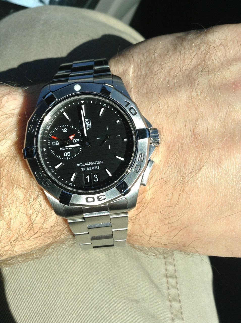

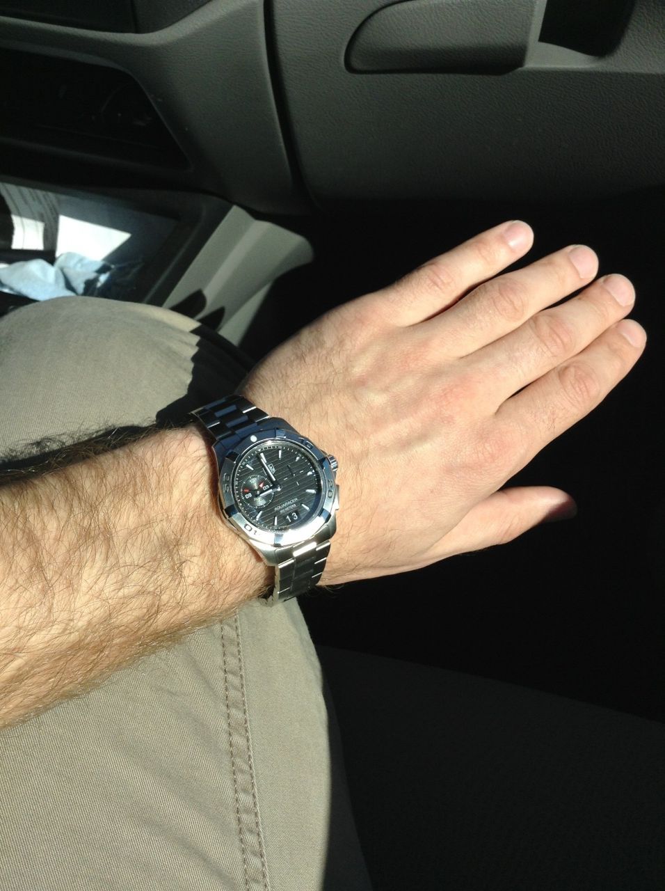

Добавил фото. Часы были куплены в Дубаи - дюти фри - может там нельзя брать швейцарские ))
Поеду сегодня по гарантия обращаться. Что посоветуете, есть подвох в таком обслуживании?

Написано в книжке, что есть индикатор севшей батарейки (секундная стрелка скачет с большим интервалом: 4 сек) и до того, пока батарейка в конец не кончится, часы должны идти без погрешностей.

Вполне себе органично смотрятся на руке, судя по фото.
