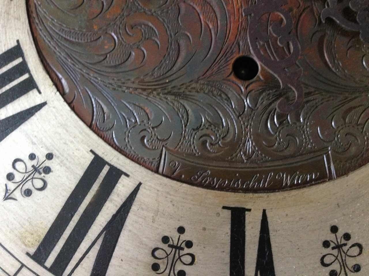

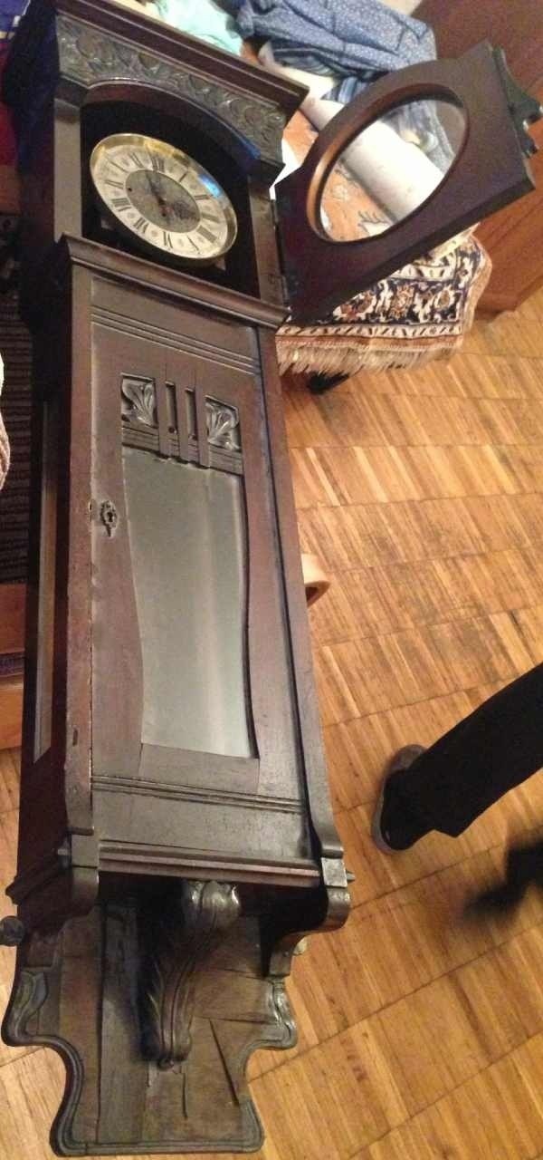

Доброго времени суток. Недавно получил в наследство часы. Часы настенные, с четверным боем, были привезены дедом после войны из комиссионки в Австрии. Высота примерно 130 см, бронза, позолота, корпус красное дерево (имеют маятник и 3 цилиндрические гири, с художественной гравировкой). Часы я не вскрывал (сам механизм). Интересует автор, на циферблате выгравирована подпись: "V. Pospischil Wien" (первые буквы могут быть не верные, т.к. забивая в поисковике ничего похожего он не выдает, да и я не разберусь в вензелях). Знатоки помогите,руке какого мастера принадлежит сие творение!!

Добрый вечер.
Судя по всему Вы являетесь обладателем Венского регулятора с четвертным боем.
Что касается мастера, мне удалось найти очень немного информации о нём.
Имеется упоминание о Vinzenz Pospischil, часовом мастере работавшем в самом конце 19-го века, внешний вид корпуса примерно соответствует этому периоду.
Могу предположить что у этого человека были чешские корни, фамилия явно чешская.
С уважением.
С.Д.

Добрый день, добро пожаловать на форум!
Это венский регулятор с четвертным боем "grand sonnerie", самого начала 20 века. Корпус выполнен в стиле "модерн", достаточно редкого и необычного исполнения. Мастер, скорее всего, не мастер, а кауфман, торговец. Но это не уменьшает ценности этих часов, безусловно, отличный предмет, требующий грамотной реставрации.

Благодарю Вас за информацию, стало немного понятнее.Сегодня постараюсь посмотреть информацию на заднем корпусе механизма.Хотелось бы знать так же ,приблизительную материальную ценность данного экземпляра.Просто заниматься часами желания нет, а продавать за копейки, возможно будет глупостью.Дорогие знатоки, еще раз обращаюсь к Вам.

Поблагодарили 13,249 раз(а) в 6,373 сообщениях
Александр, цены на венские четвертные регуляторы всегда были высокими, но в вашем случае состояние, увы, подкачало. По всей видимости, часы хранились во влажном помещении, отсюда и лоснящийся шпон и обильное патинирование латунных элементов, но самое неприятное может ожидать внутри: коррозия железных частей механизма и тп. Поэтому я воздержусь пока от оценки, сделайте фото механизма и тогда уже можно будет что-то сказать.

Сообщение от Aleksandr kud Посмотреть сообщение
С большой долей вероятности могу сказать что на механизме Вы не найдёте никакой информации, возможно не будет даже серийного номера. Большинство Венских мастеров работали в небольших артелях, делая часы маленькими партиями и никак не клеймили свою продукцию, за редким исключением, например фабрика Братьев Рэш изначально нумеровала, а с 1871 года и клеймила свои механизмы.
Но фото механизма всё-равно сделайте.
С уважением.
С.Д.

Благодарю Вас за поддержку и консультацию.Постараюсь выложить фото механизма в кратчайшие сроки(знаю так же,что 2 года назад механизм исправно работал и часы били каждые 15 мин.)

Дмитрич, мне кажется, учитывая возраст, мы там тот же Реш и увидим =))

Сообщение от Oled Посмотреть сообщение
Очень даже возможно, немного смущает Поспишил

Кауфманн, 100%, магазин часов.
