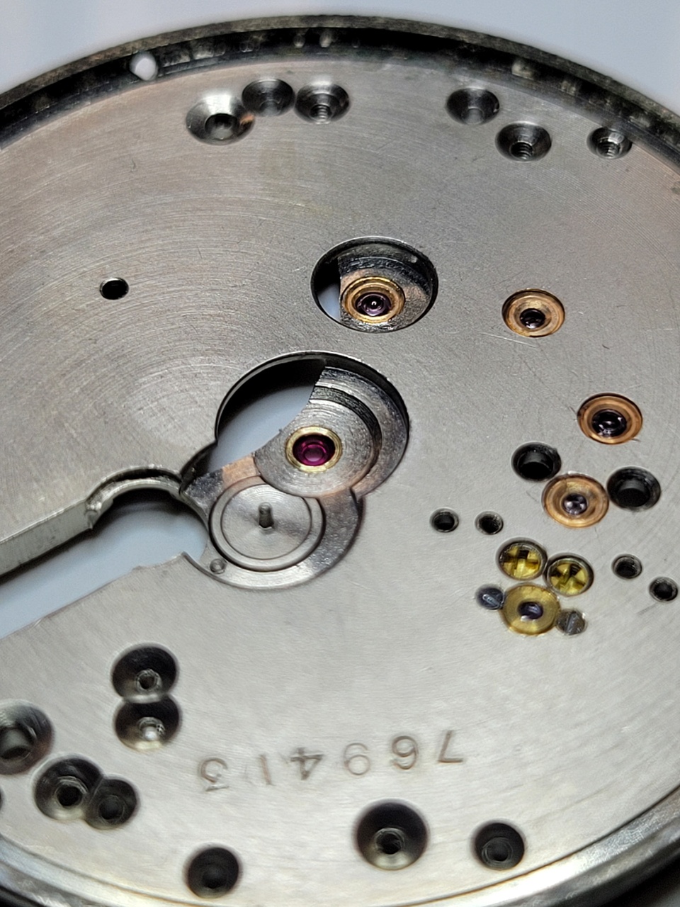

На мой взгляд, без калиброванных разверток, это несерьезный инструмент с ограниченными возможностями. Он годится для установки идентичного камня, а если такого нет. С Зайцем можно легко поставить подходящую замену большего диаметра или бушон для камня меньшего диаметра. Много раз приходилось это делать на старинных карманниках.
ID:	3843175   Нажмите на изображение для увеличения
