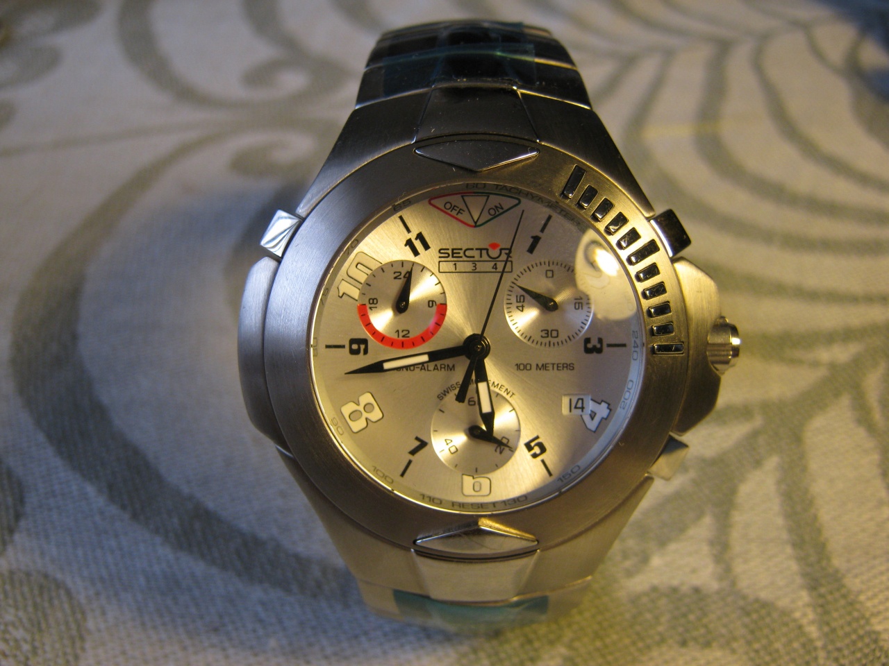

Приветствую всех уважаемых участников форума.
Стал обладателем часов, указанных в теме. 3 кнопки, будильник...
Всякие-разные попытки научным тыком выставить все стрелки на 12 успеха не принесли . . .
Инструкцией, к сожалению, не комплектовались.
Большая просьба помочь с инструкцией, т.к. метод тыка никакой ясности не внёс . . .
С уважением.
Прошу прощенья у модераторов за две созданные темы, но здесь гораздо больше участников . . .

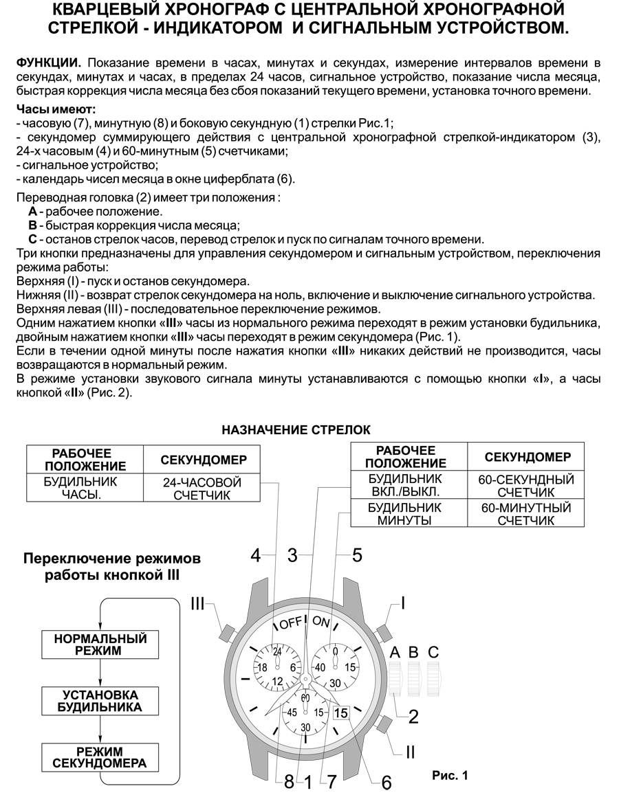

инструкция
Здравствуйте.Вы нашли инструкцию к часам. У меня Сектор 135 с такими же функциями. Не могу разобраться. Если есть возможность помочь по инструкции, буду очень благодарен.

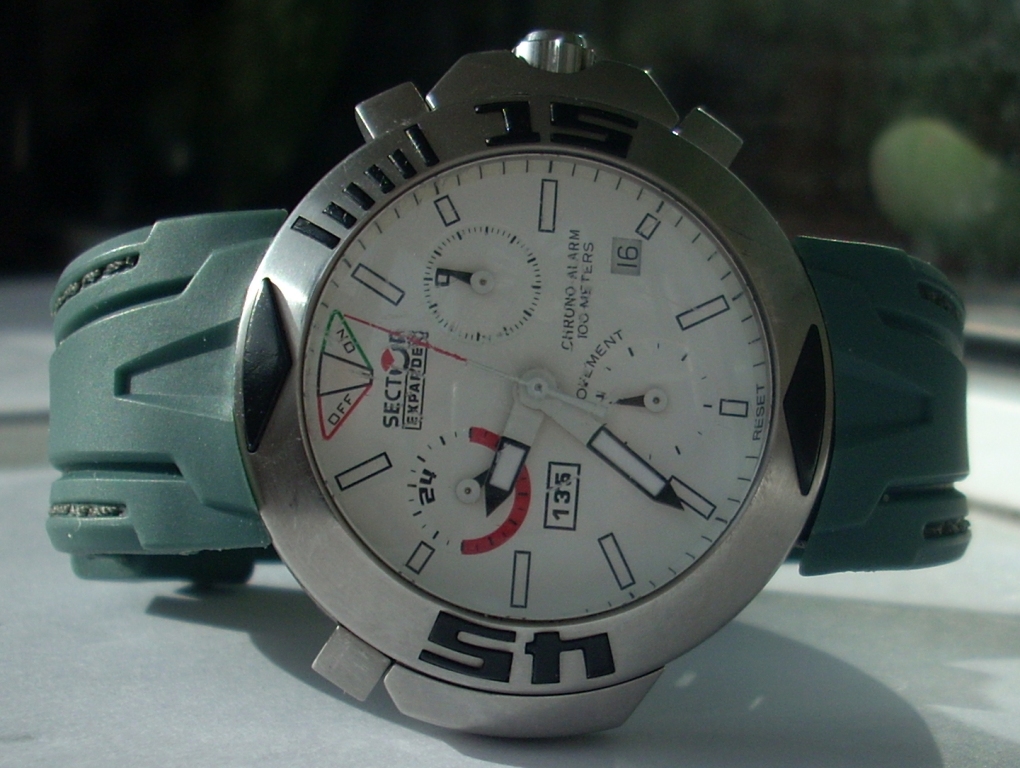

Разобрался.Одинарной кнопкой выбираешь режим:
-одно нажатие-часы в режиме установки будильника-центральная стрелка секундомера становится в положение 6 часов (У меня на часах там надпись reset);после чего нижней кнопкой выставляешь время будильника на циферблате с красным полукругом.Время срабатывания будильника кратного одному часу.Примерно через 30 сек. после выставления будильника стрелка секундомера автоматически уходит в положение ON( на циферблате справа от 12 часов ) и это показывает,что будильник заведен.Звонок будильника выключается нижней кнопкой и центральная секундная стрелка уходит в положение OFF-будильник выключен.
-вторым нажатием боковой кнопки часы переходят в режим секундомера:центральная стрелка секундомера устанавливается в положение готовности "0" на 12 (24) часов.Пуск и стоп секундомера верхняя кнопка.Возврат-нижняя.
После использования секундомера,при его спокойном положениии в течении примерно 30 сек,центральная стрелка секундромера автоматически уходит или в положение ON,или в положение OFF т.е.показывает состояние будильника.
На снимке в теме будильник включен.

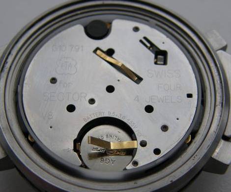

В часах кварцевый механизм ЕТА на 4 камнях с надписью ЕТА для Сектора.
Положение безеля на функции часов не влияет.
С уважением.

Чтобы было понятно,как пользоваться часами,добавляю фотку своего Sector Expander 135 и механизма ETA ( сделан специально для этой модели SECTOR (надпись на механизме «ETA for Sector»).
С уважением.

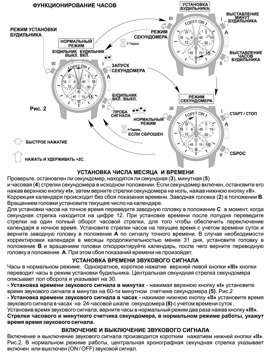

Ссылка не работает. Кому надо может:
