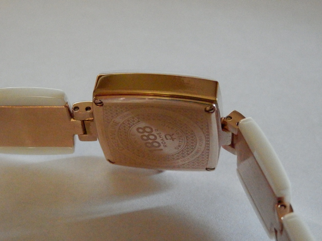

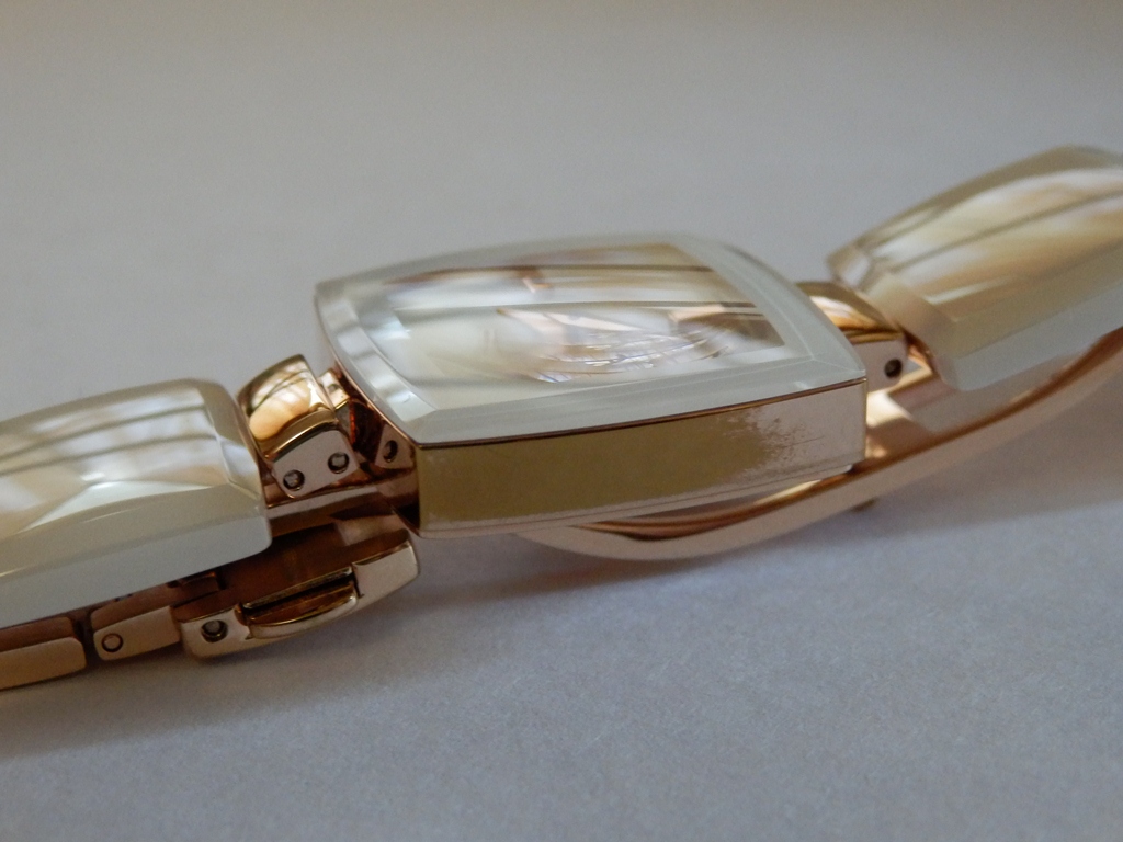

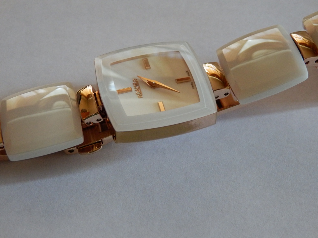

Добрый день всем!
Вот возник такой вот вопрос знатокам... И любителям...
Читал несколько тем на нашем форуме про PVD-покрытия, но так и не понял главного - является ли изменение цвета, либо истирание покрытия гарантийным случаем?
Вот посмотрите фото. Часы жены. Часам полгода, но носит она их не каждый день... И вдруг однажды заметила что на боковых поверхностях цвет изменился...
Похоже как-будто стирается покрытие, но стирается как-то неравномерно. На одном углу стирается, на другом нет. Причем есть изменения цвета в таких местах, куда ткань от рукавов явно не достает. Жаль что на фото это не получается... На последнем фото видно, что на самих часах цвет меняется, а на браслете нет...
Дак вот собственно и вопрос: Это гарантийный случай или нет? Есть смысл обращаться в сервис и настаивать на замене корпуса?

Обычная проблема покрытия "розовое золото". Скорее всего реакция на крем. По ГОСТ ничего не добьетесь - там скорость износа покрытия не регламентирована, но обычно фирмы решают вопросы с этим покрытием по гарантии.
да, это так, покрытие вроде как двуслойное, сверху - слой "под золото", под ним - покрытие более темного желтого цвета
и если верхнее покрытие стирается без особого труда, то нижнее весьма стойкое и держится до последнего (часто видел часы в ссадинах и царапинах, под которыми покрытие устояло, и белого цвета стали не было видно)
в таких ситуациях я просто аккуратно сполировываю остатки верхнего покрытия насадкой-пушком

Дак если сполировать остатки верхнего покрытия, то будет отличаться по цвету от браслета... На браслете то цвет не меняется, только на корпусе часов... Да и на задней крышке часов тоже цвет не меняется... Может всё-таки брак покрытия?

Это слой подложки нитрида титана. Когда верхнее покрытие золотом желтое, то владелец часто не замечает его истирания.
Либо материал основы различен у деталей браслета и корпуса, а примененная технология этого не учитывает, либо при покрытии корпуса пористость выше допустимой и пошла реакция с косметикой/потом. Такое случается при IPG или плазменном покрытии. Технология MGP предусматривает еще промежуточный слой сплава нитрида с золотом.

Надо обращаться к производителю.

Ну каким образом я могу обратиться к производителю? От меня до производителя дальше чем до африки...
Я могу только обратиться к продавцу или в гарантийный сервис. И естественно они будут рогом упираться, доказывая, что это не гарантийный случай и, что мы сами виноваты (что купили часы и носим их на руке, а не держим в вакуумном пакете в заводской коробке)... А значит придется довольно настойчиво требовать...
Поэтому и хочу быть уверен в правомерности своих требований...

Если нужны конкретные ответы:
Вопрос 1 - "Это гарантийный случай?"
Ответ - НЕТ.
Вопрос 2 - "Можно обратиться в гарантийную мастерскую?"
Ответ - ДА.
Вопрос 3 - "А почему?"
Ответ:
Сообщение от Андрей Бабанин Посмотреть сообщение
