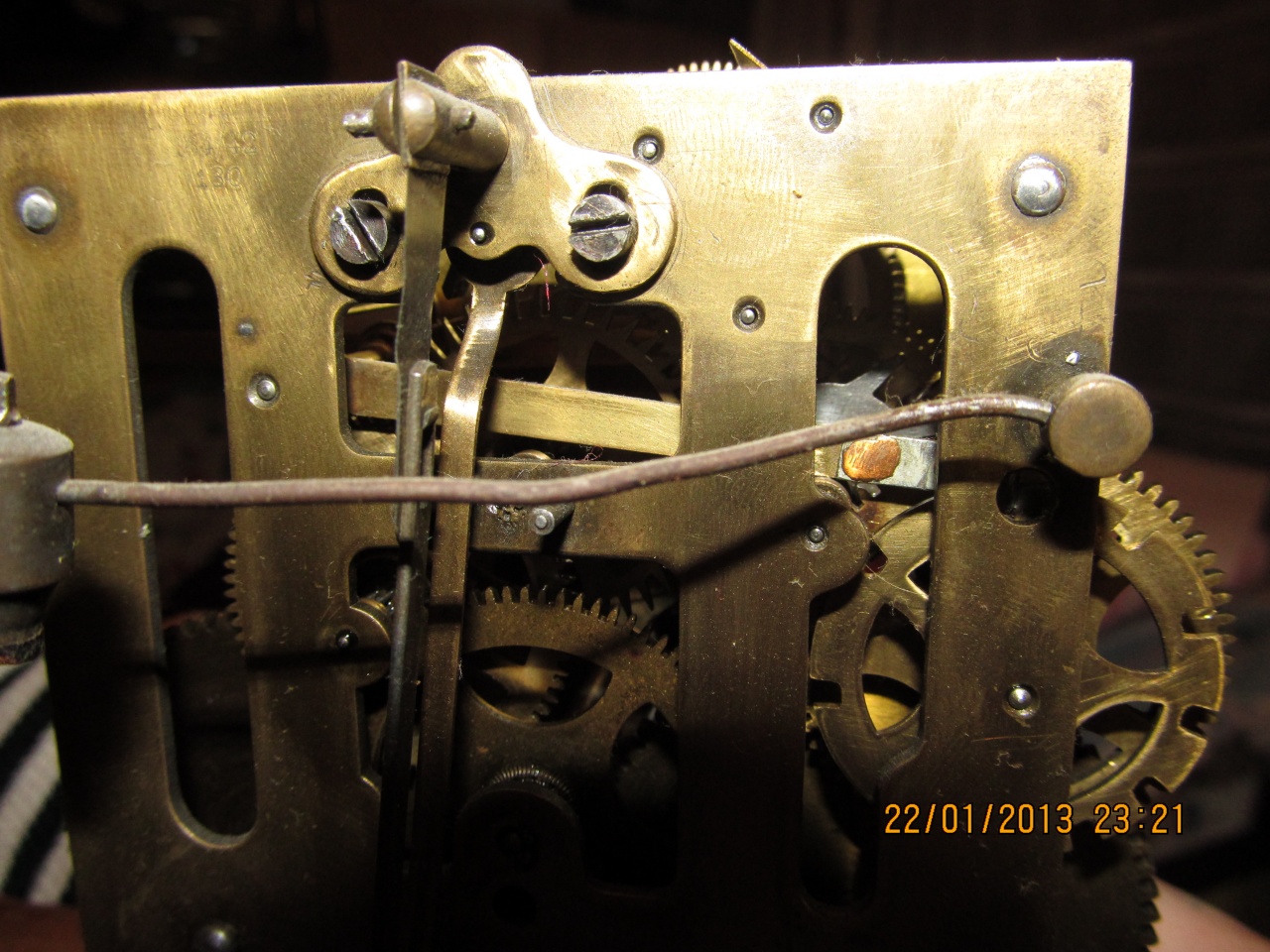

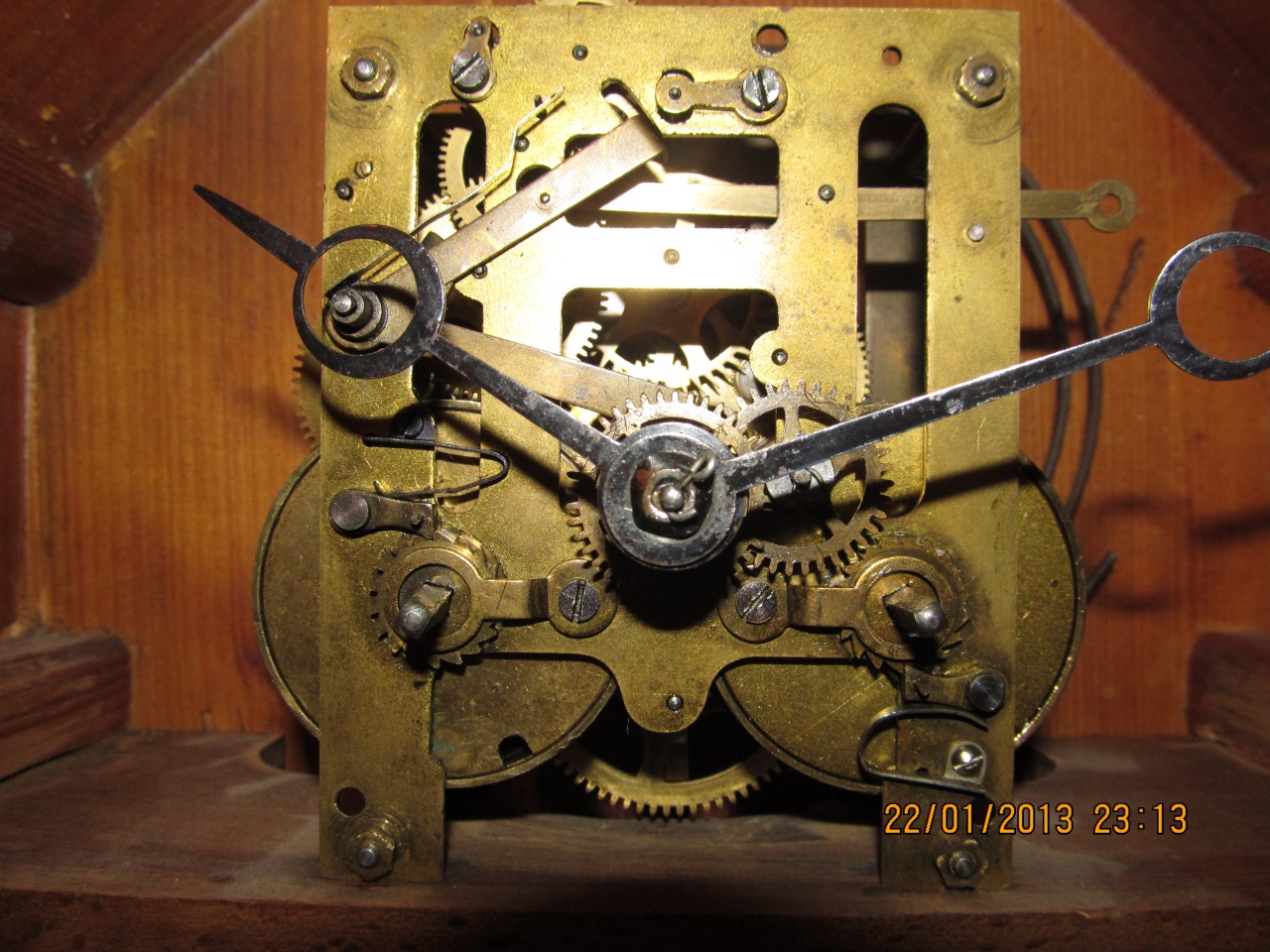

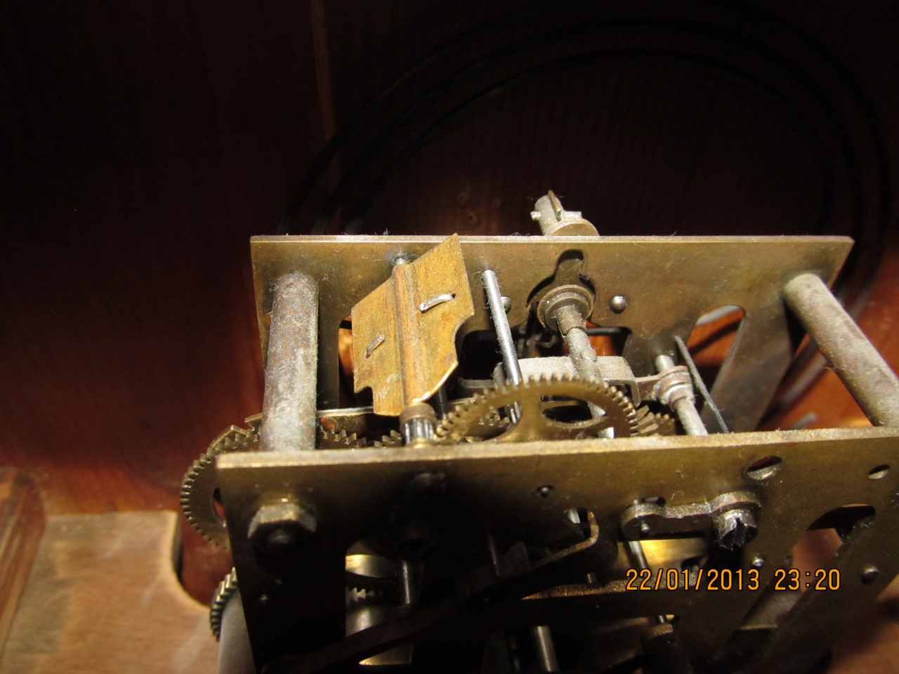

Всем доброго времени суток. Помогите с ремонтом часов (советом). Часы HAU, идут нормально, но бой хандрит. Могут с неделю бить нормально, затем как с цепи срываются, часов после 6-ти бой не останавливается, т.е. они бьют 6, затем сразу 6-30, 7, 7-30 и т.д. потом перестают и не проскакивают пару дней, затем вновь. Может кто-то с таким сталкивался - помогите, а то у меня идеи закончились. Заранее спасибо.

Сообщение от kai ph Посмотреть сообщение
бо у меня идеи закончились.
Ну идея тут одна, нарушена работа механизма боя.
Причины могут быть разные. Если Вы их разбирали могли неверно собрать.
Может быть слегка деформирован один из рычагов или тяг механизма боя.
Несогласованно работают рычаги, толкатель и стопор .
Часто после разборки и сборки рычаг на счётном колесе ставится с небольшим запаздыванием, он попадает в прорези на колесе не синхронно со стопором , отсюда и сбои в работе.
Нужно набраться терпения, взять механизм в руки, (без циферблата), и внимательно понаблюдать несколько циклов срабатывания механизма боя. Обычно эти действия приводят к нахождению причины неисправности.
Ну а устранение это уже просто.
С уважением.
С.Д.
