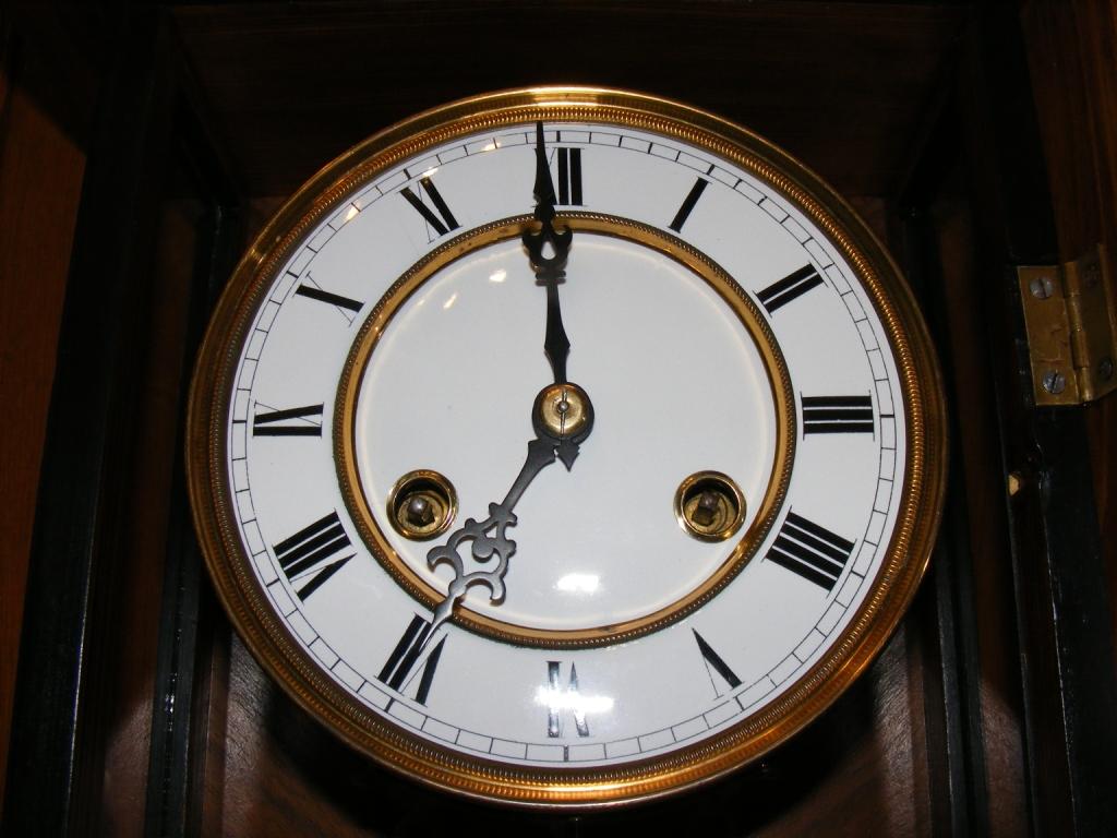

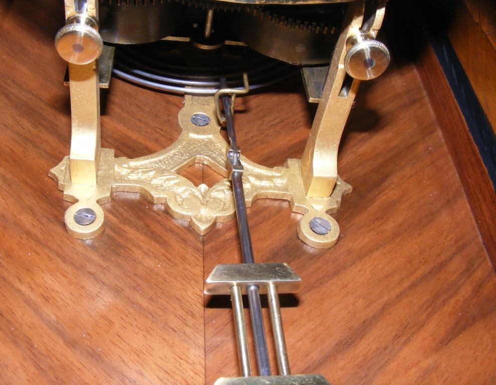

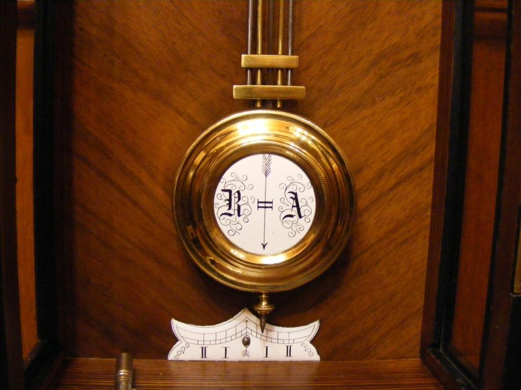

Фотосет Юнгов

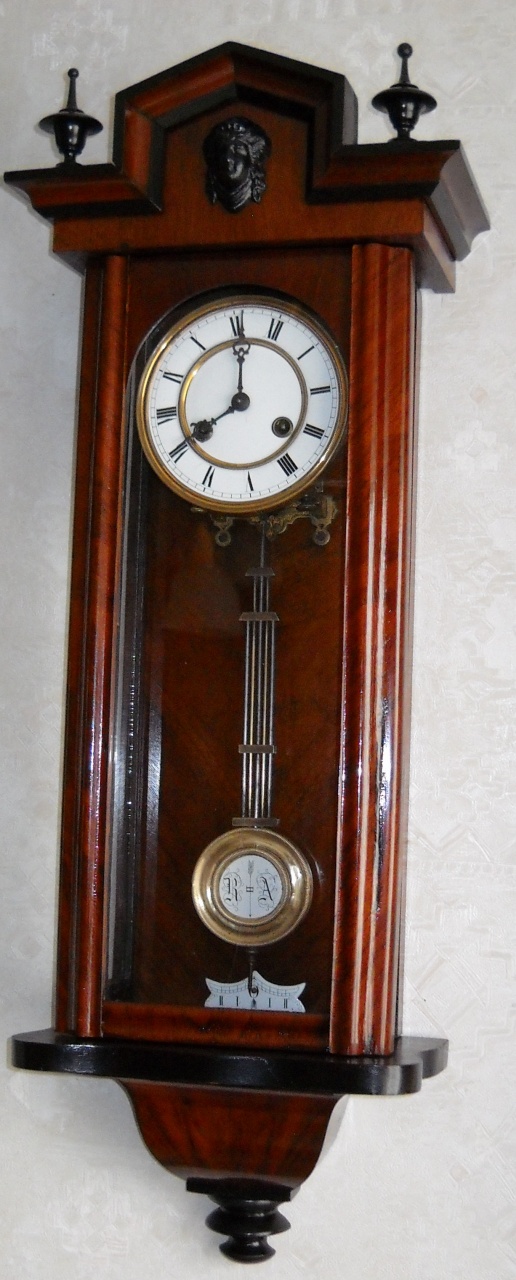

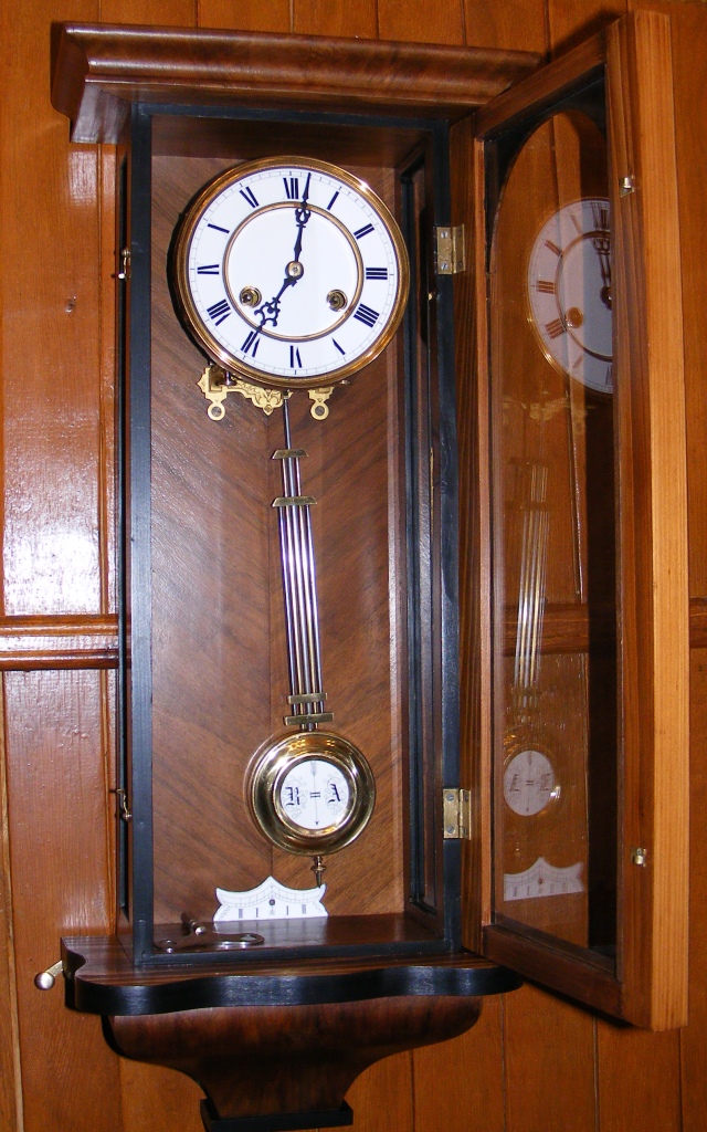

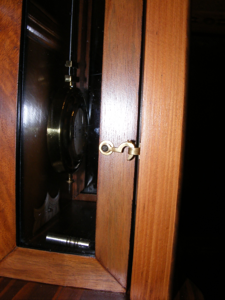

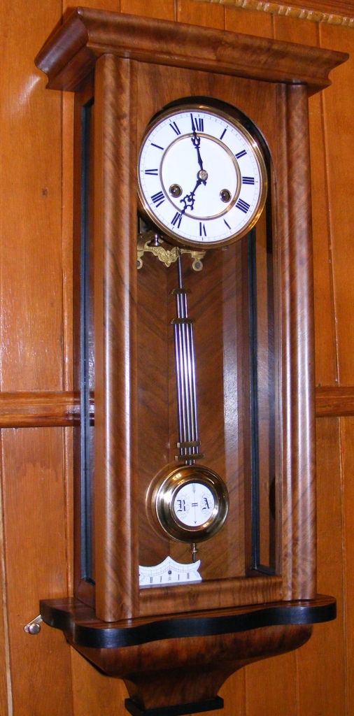

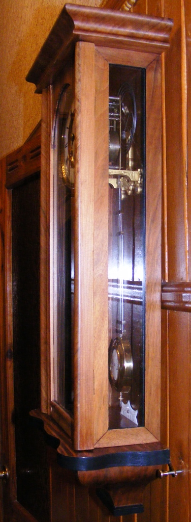

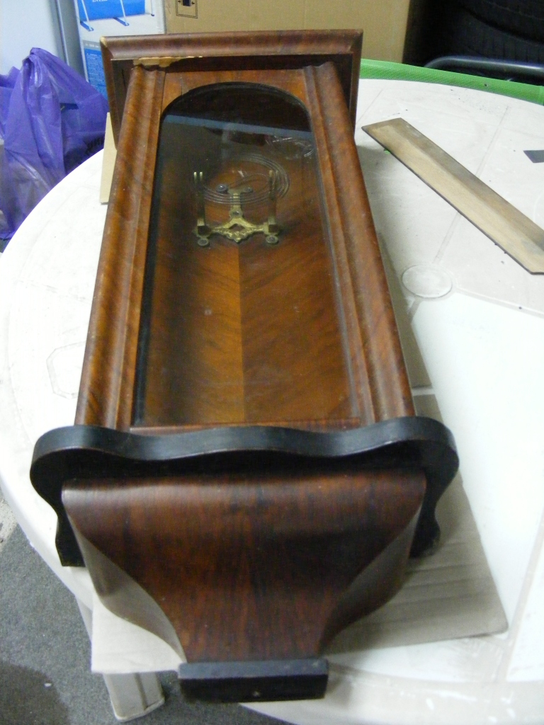

Покупал полгода назад настенные Юнгханс, давно хотел че нить на стену старенькое и тикающее)))
Вот после восстановления чистки и т.д. сделал фото. Корпус и детали восстанавливал первый раз. Для новичков (таких как и я) напишу вкратце по используемым материалам: латунь чистил амвеевским средством для очистки металла, потом полировал автополиролью и покрывал лаком МЛ-92. Дерево шлифовал, потом покрытие спиртовой морилкой до нужного оттенка и финиш лак Eskaro акловый полумат. Цветовая гамму оставил такую же как была в оригинале.

Хорошо получилось. Вот, похожие были.

ага, корона немного по другому сделана, а так стиль тот же.

А лак запекал?

По технологии вроде 100гр запекают, я ложил возле котла (град 3040) за дня три полностью застывал на детали

Добрый день.
Очень хорошо получилось!
Если будет возможность - мех хотелось бы увидеть. У меня возможно такие-же, но никак не могу добиться красивого боя или с таким гонгом это не реально?

Увидеть без проблем, приезжайте)) Красивый бой понятие наверное для каждого относительное, я когда настраивал думал будет бить на весь дом- но нет бъет не тихо и не громко, но достаточно приятно.. Вариантом регулировки молоточка оч много. То что читал лучше по струне бить под углом, и обязательное наличие кожанной вставки на конце молоточка.

Расскажите пожалуйста поподробнее, что за морилка? и какие способы посоветуете?

Морилку применял на спиртовой основе, самую недорогую.. Экспериментировал с алкидными тонированными лаками - не то . Думаю в те времена когда часы делались, не было никаких модных сейчас тонировок, скорее всего морилки в оригинале применялись на водной основе - эт порошок нужного колера разбавляется водой. В любом случае лучше взять куски дерева, аналогичной породы, оттонировать х и сравнить с тоном на часах

добрый день. то есть запекают? зачем и после чего?
