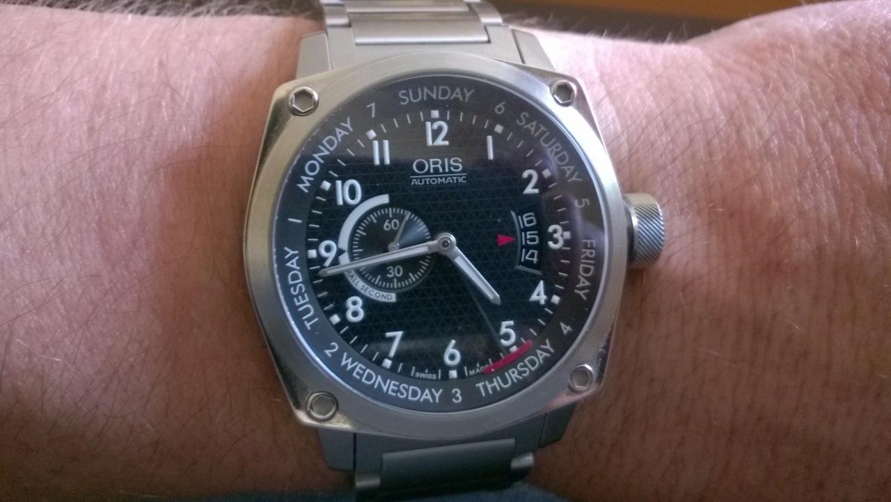

ВС-4
Доброго времени суток. Случайно наткнулся на это сообщение. Обладаю такими же ОРИС. Поделюсь своей историей. Моим тоже около пяти лет, но на руке не постоянно. Так вот с ними прикол произошел-начали останавливаться время от времени.... Потом снова идут.... После третьего раза в ремонт понес. После разборки выяснилось-лопнул болт крепления механизма-видимо хорошо приложил их где-то ))))), и та часть что со шляпкой оказалась свободной и каталась по внутренностям заклинивая время от времени механизм. Её удалили-замена , как сказал мастер, не нужна, часы уже три года продолжают радовать хозяина. )))) Если история подобна, то иди и вытащи этот обломанный болт. )))
------- ДОБАВЛЕНО ЧЕРЕЗ 13 МИН --------
фото нашел
