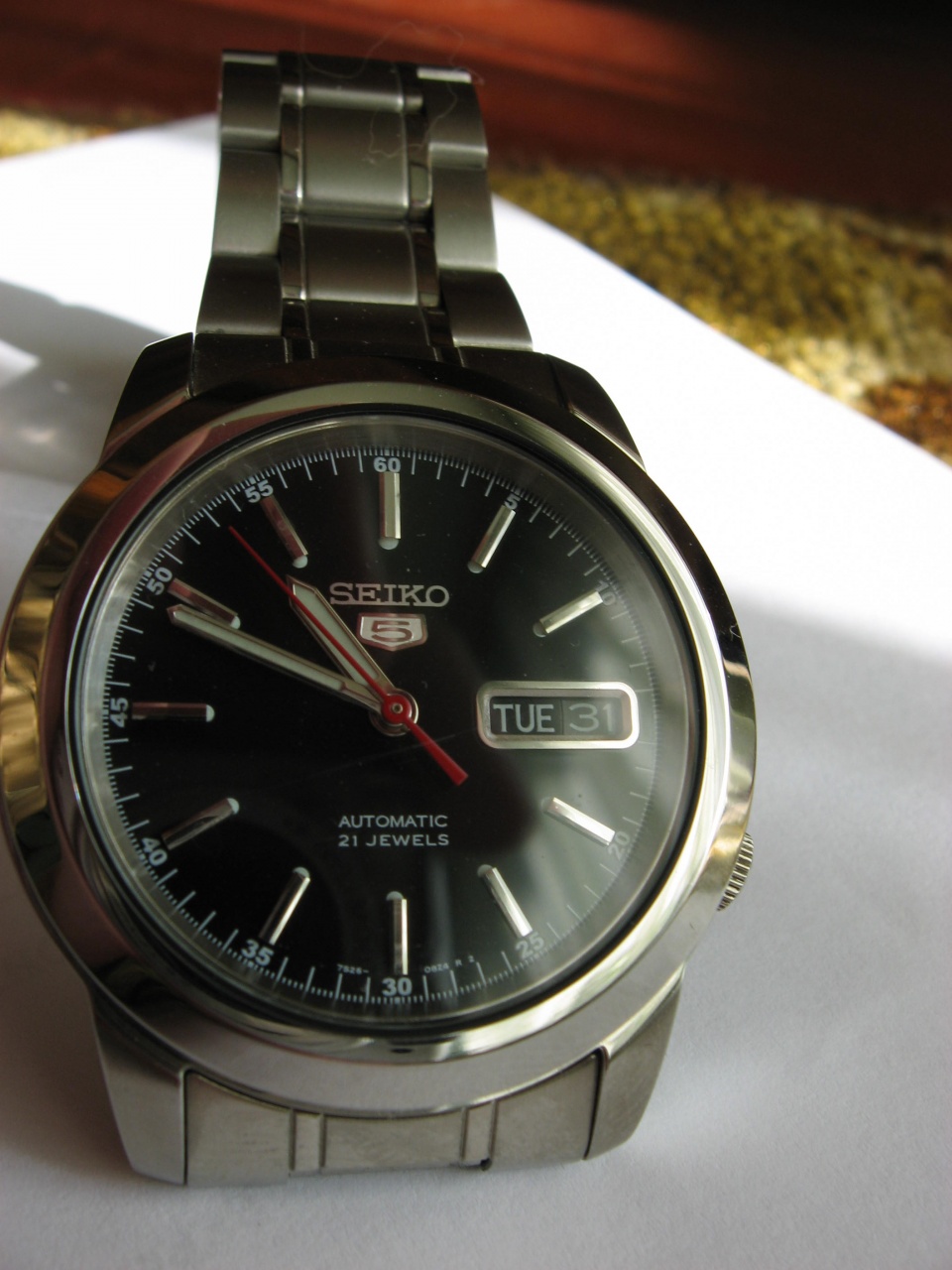

Мои Сейко 5Нажмите на изображение для увеличения
ID:	223349 после покачивания минуты 3-4 идут 38 часов.Может я их не до конца завёл????Сколько нужно времени для полного завода пружины????Или как понять что часы заведены на полную???

Сообщение от KALJAN Посмотреть сообщение
думаю
Сообщение от Feofano Посмотреть сообщение
518,2 качаний влево-вправо
будет достаточно.
Мои Сейко 5 после покачивания минуты 3-4 идут 38 часов.Может я их не до конца завёл????Сколько нужно времени для полного завода пружины????
Возможно, не до конца. Предполагаю, что имеет значение именно количество покачиваний, а не затраченное на это время, ведь качать можно в разном темпе. Для моих часов 500 качаний с запасом должно хватить на паспортные 40 часов, думаю, что и для Ваших этого количества хватит, ведь механизмы одинаковы. Попробуйте именно 500 раз, а не 3-4 минуты
Похоже, что никак, ведь у Seiko 5 нет указателя запаса хода, а каких-либо косвенных признаков не видно даже через заднюю крышку.

завёл свои,потом скажу результат)))

У меня получается, примерно, 3 минуты и полный запас хода. 7S26B

может я не полностью завёл но у меня хватило на 37,5 часов.Или это вызвано из-за того что часам только 1,5 месяца и мех не полностью разработался???

Наоборот, пружина свежая, не уставшая, должна хорошо тянуть, да и смазка чистая. Мне как-то не верится, что лично мне достался уникальный механизм с увеличенным запасом хода, скорее тут дело в степени завода.
