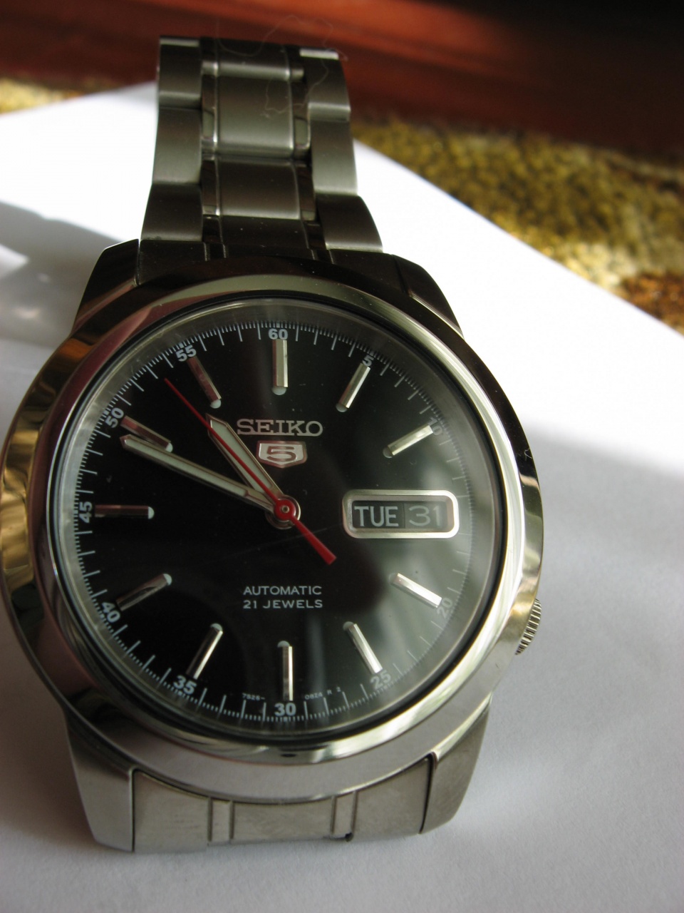

Вложений: 1
Мои Сейко 5Вложение 223349 после покачивания минуты 3-4 идут 38 часов.Может я их не до конца завёл????Сколько нужно времени для полного завода пружины????Или как понять что часы заведены на полную???

Feofano 25.02.2012 20:25
Сообщение от KALJAN (Сообщение 1157589)
Мои Сейко 5 после покачивания минуты 3-4 идут 38 часов.Может я их не до конца завёл????Сколько нужно времени для полного завода пружины????
Возможно, не до конца. Предполагаю, что имеет значение именно количество покачиваний, а не затраченное на это время, ведь качать можно в разном темпе. Для моих часов 500 качаний с запасом должно хватить на паспортные 40 часов, думаю, что и для Ваших этого количества хватит, ведь механизмы одинаковы. Попробуйте именно 500 раз, а не 3-4 минуты :)

KALJAN 25.02.2012 22:23
завёл свои,потом скажу результат)))

KALJAN 02.03.2012 12:55
может я не полностью завёл но у меня хватило на 37,5 часов.Или это вызвано из-за того что часам только 1,5 месяца и мех не полностью разработался???
Feofano 03.03.2012 01:33
Наоборот, пружина свежая, не уставшая, должна хорошо тянуть, да и смазка чистая. Мне как-то не верится, что лично мне достался уникальный механизм с увеличенным запасом хода, скорее тут дело в степени завода.
