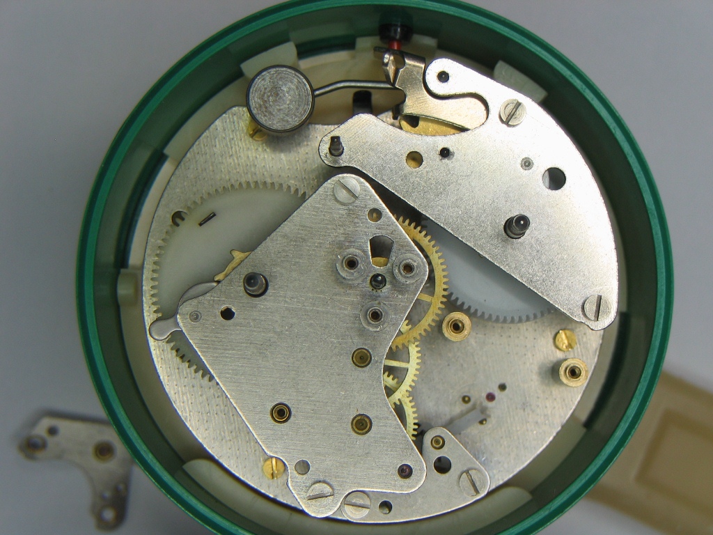

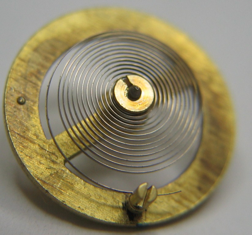

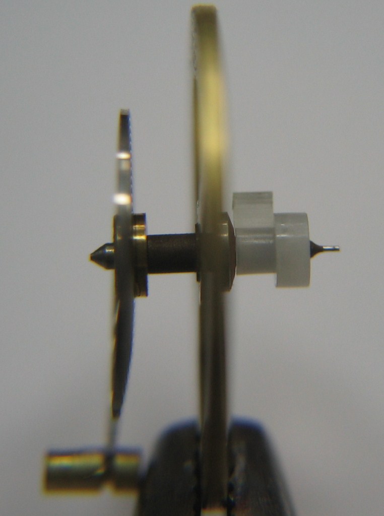

Поломана ось баланса будильника "Slava". Это механизм 5671?
Сначала была мысль, за отсутствием оси, восстановить старую. Отпустить нагревом обломанную сторону, просверлить внутри отверстие и запрессовать подходящую по диаметру шпильку. Когда измерил диаметр оси баланса, (0,18 мм), прогнал свои наивные мысли в сторону.
Быть может удастся найти, хотя есть сомнения.

Найдите ось и перебейте.Будет проще и дешевле.тем более они одинаковые у всех Слав.

Попробуйте через "Авито" найти работающий будильник. Самый невзрачный. С него и снимите баланс. И перебивать ничего не придется! Бывает, буквально за 50-100 руб. отдают. А может и даром!

С простого не пойдет.В этом вилка, ролик и анкерное колесо пластмассовые.

Можно найти и такой баланс. Он ставился на будильники, изготовленные примерно с конца 90-х до момента прекращения их выпуска. Просто нужно поинтересоваться временем его изготовления.
Или, как вариант, приобрести будильник более раннего изготовления с металлическими деталями и просто переставить механизм. С этим уж точно (если не сильно изношен) проблем не будет. Главное, его не ронять. И служить он будет в несколько раз дольше!

Кстати, в качестве ориентира: на циферблате на таких часах обычно не пишется количество камней.
Их там меньше, чем 11!

Да, камней действительно стало меньше. Насчитал только 4шт. На циферблате количество перестали указывать. Дань удешевлению производства, очевидно. На Авито смотрел. В основном механизмы с 11 камнями. А похожий на мой вариант, единственный и тот не рабочий, за 100 руб.
Остальные (более старые) варианты от 300 до 2500 руб. Буду смотреть, может попадется еще. В крайнем случае, в пределах 300 р., можно будет взять работающий. Спасибо за подсказку!
