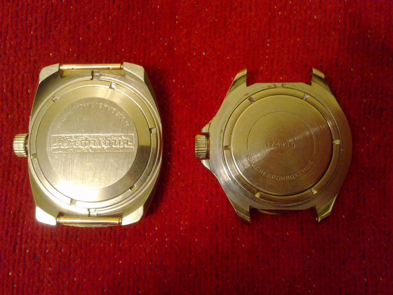

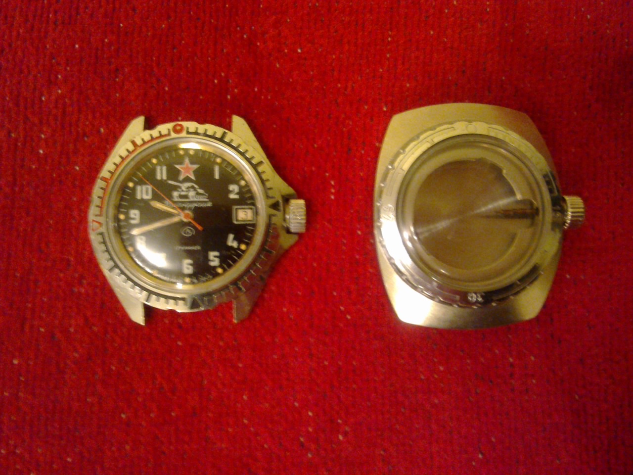

Коллеги, прошу посодействовать, кто чем может (за советы тоже благодарен)!
Ситуация вкратце такая, хотел сделать "котлету" на базе бочки, для ношения "на каждый день", но в процессе передумал и решил "бочку" восстановить.
Изначально были у меня вот такие "командирские" с танком, сделанные в СССР, купил потому что состояние очень понравилось и циферблат хорошочитаемый, но вот корпус,...мелковат он на мою руку, да еще латунь.
Очень давно хотел Восток именно в к орпусе "бочка" и вот наконец, когда нашел корпус с родным стеклом, не ободранным безелем и вобщем в неплохом состоянии, думал, что просто переставлю механизм из одного корпуса в другой и будет мне счастье...Не тут то было!Размеры колец под механизм разные, кольца сами разные, заводные валы разные и вообще это, как оказалось, очень разные часы! Подумав немного, пришел к выводу, что календарь в часах мне не так уж и нужен (в мобильнике есть, да и электронных часов у меня хватает), а делать "котлеты" и что-то перетачивать-подпиливать-подкладывать я не хочу!
Получается для того чтобы собрать "свою" бочку не хватает мне 1)механизма 2209 2)циферблата 3)стрелок 4)ЗГ в хорошем состоянии (та что есть со стертой резьбой и помята)5)краски на безеле (но это мелочь, покрашу автоэмалью )
Скажите, насколько реально найти эти запчасти? Я живу в небольшом городе и в тех часовых мастерских где я был, только руками разводят и головой качают: "нет давно","и зачем оно вам" и т.д...
Осталось мониторить интернет и просить уважаемых форумчан о помощи в поиске запчастей! Также могу предложить свои Командирские на обмен на какие-либо запчасти к "бочке", готов принять в дар или купить, если есть у Вас что-нибудь лишнее. Поможете?

Собственно может быть вы зря так легко отказались от своего котлетного проекта, все, что вам не хватает - это кольцо от любой амфибии на механизме 24хх ничего пилить не надо, надо пойти в часовую мастерскую или если у вас по месту жительства с этим совсем плохо заказать и купить по почте например у Меранома в магазине. Хотя в расовом ларьке этот девайс вам могут и бесплатно подарить . После этого поменяв колцо на мехе с командирских у вас все встанет на свои места ЗГ так же поставите с командирских.

Так соберет потом бочку как хочется или просто надоест, переставит кольцо и вернет ве как было. А сейчас быстро и дешево и станет понятно что хочется на самом деле . Хотя конечно решать ТС я посто объяснил ему как " готовить котлеты" , а уж решать ему, что он будет " кушать"

Да вот и я подумал, Амфибия все-таки должна быть Амфибией, без надписи Командирские.
