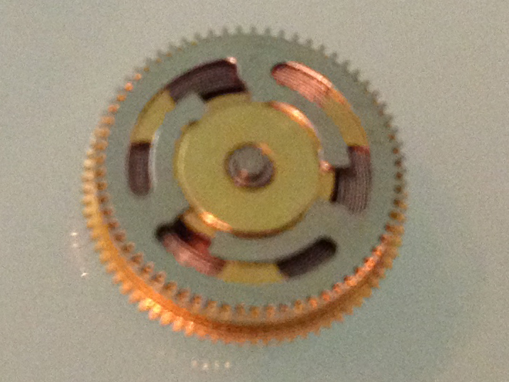

как обслужить такой барабан?
вот такая вот конструкция. как ее разобрать?

Сбоку (по торцу) прорези нет? Как на Сейках, Ориентах.
Это от каких часов?

Это Китай какой то.

Барабаны могут открываться с одной из трех сторон - верх, низ и сбоку. У вас на фото ничего не видно кроме фрикционной накладки, которую вряд ли надо трогать, чтоб открыть барабан. Нужны дополнительные фото.

А сама накладка не входит в пазы барабана? Снять=прокрутить.
