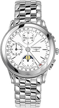

Уважаемые форумчане! Помогите пожалуйста советом. Случилась неприятность - дверью лифта ударило по кольцу, которое вокруг сапфирового стекла и образовалась вмятина. Стекло не повредилось. Кольцо это надето на корпус, т.е. стекло сапфировое установлено не в корпус часов а в кольцо, а последнее надето на корпус, так же как и нижняя крышка корпуса часов. Волнуюсь по поводу что могла нарушиться герметичность часов.
Через три недели буду в Швейцарии-Берн, Женева. Посоветуйте пожалуйста как лучше отремонтировать? Заменить кольцо вместе со стеклом или сразу корпус часов поменять? Можно ли заранее заказать в бушерере так, как буду ограничен во времени- будет всего один день свободный.
На совет, что самый быстрый ремонт это купить новые на втором этаже заранее говорю, что часы дороги как память. Всем заранее благодарен.

Думаю вряд ли оно так деформировалось, что есть необходимость менять. Вот если бы молотком случайно стукнули, то да! Думаю нужно просто шлифануть в мастерской, но если все так серьезно, как вы описали (ДЕФОРМАЦИЯ), то можно всегда заказать безель у официалов. На счет того что быстрей,то скорее шлифануть, потому что безель в наличии, думаю это редкость. Удачи!!!

Шлифануть не получится т. к. удар пришелся в ребро и изнутри где циферблат ,внизу под стеклом видно как выпирает внутрь безель. Какое Ваше мнение, можно заранее заказать через знакомых по номеру и модели у швиссов заранее этот безель? Хорошо бы сразу вместе со стеклом. Принес часы поменял и пошел

Думаю ,что элементарно!А стекло ,если не разбилось,есть ли смысл?Стекло выпресовывается и ставится в новый безель!

В оф.сервисе попросите заменить вам только рант часов (стекло и ваше целое)..вам будут предлогать сервисное обслуживание-не уверен что оф.сервис меняет рант без репассажа

Александр, т.е. лучше стекло оставить свое? Что такое репассаж? ( извиняюсь за серость ) Если часам 2 года, обслуживание нужно делать? Как долго и дорого этот процесс?

Если на стекле нет скола или трещины, то необходимости в замене нет (прокладку стекла обязательно нужно поменять при замене ранта)
Репассаж=Сервисное обслуживание
ваши часы минимум 3-4 года без сервиса отработают (ну только если вы их не очень сильно долбанули- механизм больно хороший и надежный)
