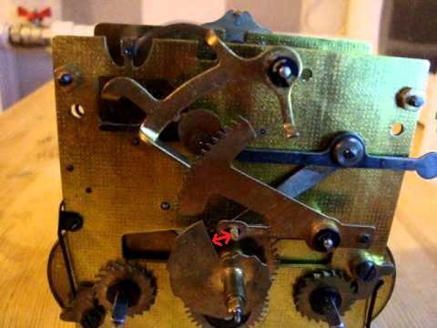

и потом можно застопорить заведенный механизм боя, зафиксировав молоточки стопорным рычагом (2 на картинке)

чтобы при отключенном бое ход не останавливался в 12:30 ночи, нужно проследить насколько свободно подпружиненный штифт со скосом на гребенке заходит за улитку
при необходимости скос отполировать

На сколько я понял, МОНАРХ не часовщик, поэтому не стоит ему лезть в механизм боя. Просто молотки не зажать скобой, а положить на скобу. Можно бой и не заводить, через пару недель мех. боя перестанет работать, и если часы станут, значит завести бой.
