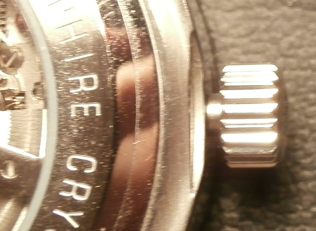

Help! Help! Help! Всем привет!
Уже весь на нервах...интересует тот же вопрос про TISSOT T044.430.26.031.00 не могу понять, завинчивающаяся или нет! А то никак не могу "завинтить"....уже начинают посещать мысли....вдруг сломал чего...((((

Сообщение от AlexXK Посмотреть сообщение
Оттяните ЗГ в третью позицию и посмотрите, есть резьба, или нет. Скорее всего нет, т.к. она не особо нужна для 100 m.

Прикрепляю фото макро съемки вытянутой головки в положение III - вроде гладкая.
