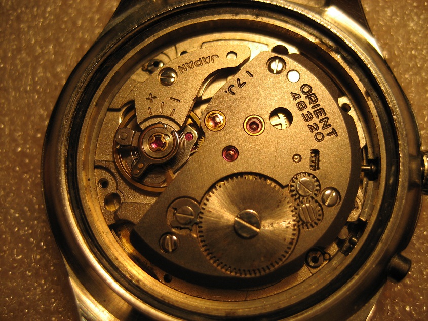

уважаемые специалисты
подскажите пожалуйста, как изъять крону из этих часов (чтоб вынуть механизм)?
ID:	339980   Нажмите на изображение для увеличения

Должно быть так-же, как и на простом Ориенте 469. Вал - на перевод стрелок, покажется рычаг, на него и нажимать.

да спасибо получилось
