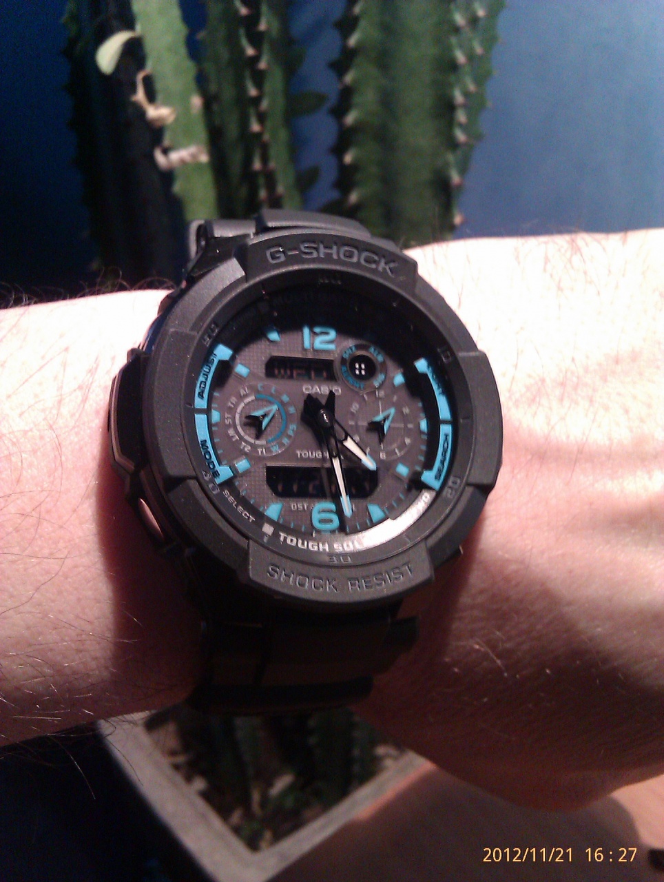

Добрый день! Принимайте в компанию Шоководов! Вопрос для знатоков:
Как отключить автосинхронизацию? У меня синхронизируется в ручном режиме на
1 час назад. И еще, дисплеи в инверсном режиме - светлое на темном, можно переключить?
Ах да, еще... зачем правый маленький циферблат, стесняюсь спросить... фотки выложу сегодня позже... спасибо заранее.

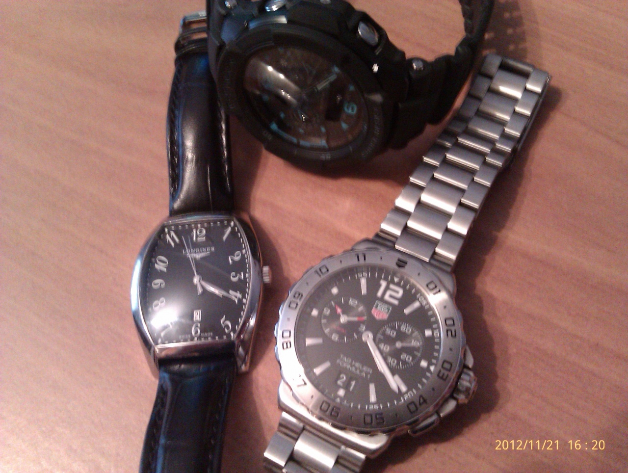

А вот и фото...так сказать набор получился...

Ах, вторая половина рабочего для накрылась....разбираюсь. Как на нижнем дисплее отключить секунды, оставить только дату? Методичка на русском зело мала...

Секунды не отключить. Автосинхронизацию тоже (только установкой пояса, где нет синхронизации).
На правом маленьком цифере указано, включён ли будильник / часовой сигнал / автоподсветка.
Сообщение от Vlev2007 Посмотреть сообщение
У меня синхронизируетя в ручном режиме на
1 час назад.
настройте DST и часовой пояс правильно.
DTS сейчас должен быть включён - мы сейчас застряли в летнем времени. а у Вас, судя по картинке, он выключен. отсюда и час назад

Спасибо большое,пошел играться...про маленький циферблат имелся ввиду со стрелкой

Vlev2007
это мировое время. какой пояс настроите (mode 1 раз, стрелка слева на WT), тот и будет.
а вообще это всё в инструкции есть, советую почитать.

Ура! Спасибо! Читал я эту инструкцию, но очевидно недостаточно внимательно.
