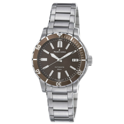

Доброго времени суток всем.
Вот приобрёл недавно такие часы:
Нужно подогнать (укоротить) браслет.
Вопрос к обладателям Морисов - где в Питере это можно сделать?
А то в первую попавшуюся лавку отдавать свежеприобретённые часы совсем неохота!
Или самому можно подогнать? Делал ли кто-нибудь?
В поиске не нашёл темы такой...
Заранее всем спасибо!

Как делать я примерно представляю.
Винтов там нет.
Смутило то, что на внутренней стороне браслета нет стрелок, указывающих куда выжимать шпильки.
В обе стороны что-ли можно?

Сообщение от watchhunter Посмотреть сообщение
Можно в обе стороны. Но иголкой я бы не советовал.
Желательно бы инструмент прикупить правильный - Шпилькосъемник Bergeon 6767 - в Питере, кстати, можно купить/заказать. Там на штифте для "выстукивания" не плоскость, а выемка - гораздо удобнее - он самоцентрируется.
Но я бы посоветовал для первого раза все же обратиться к мастеру. Сам себе браслеты укорачивал раз 10, в том числе и иголкой - все было нормально. Стал укорачивать браслет на Pontos - попортил чуть-чуть. Было очень жалко. Для первого раза лучше к мастеру, )...
Я Miros брал в Макситайме на Сенной - у них мастерская где-то на Бухарестской, кажется. Можно позвонить, спросить.

http://www.au-spb.ru/index.php?page=address
Сеть часовых мастерских Aurum. В свое время подгонял браслет у них. По времени - минут 10, по стоимости не помню, на сайте скорее всего прейскурант есть на эти услуги.

Как раз вчера в Aurum и сделал. Стоит 500 р.
Всем спасибо за ответы!
