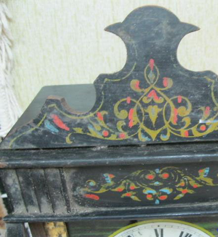

Ремонт корпуса настенных ходиков, помогите советом.
Приветствую.
Подскажите пожалуйста по ремонту корпуса ходиков. Два вопроса.
1. Как и чем можно восстановить "позолоту" на рамке вокруг циферблата (картины)? Хотелось бы услышать чей то опыт. Основание рамки деревянное, с лица покрыта волной не пойму чем, на подобии силикатного клея. Как все это "позолотить"?
2. Корпус покрыт черной краской. После отмывки грязи, выяснилось что покрытие практически все отлично сохранилось. Вспучивания и отслоений нет, есть тока мелкие сколы. Перекрашивать не хочу, пусть будет родное. Вопрос чем поверх краски можно покрыть, что бы добавить блеска (новизны в меру)?
Пробовал на одном месте просто натереть "полиролью", в принципе блестит, но ведь не долговечно все это. Может быть покрыть цапон-лаком? Как он ляжет на краску? Посоветуйте.
Заранее спасибо.

Сообщение от AlexanderWatch Посмотреть сообщение
Старое покрытие вероятно на спиртовой основе, цапон-лак ни в коем случае. Я бы посоветовал шеллаком, наносить не кистью, тампоном. Будет равномерный блеск.

Александр, я конечно могу ошибиться, но на мой взгляд внутренняя рамка покрыта сусальным золотом (раньше ним покрывали иконы и внутренние рамки киотов и тд). Чтоб окончательно дать ответ нужны более качественные фото.
На ваших фото не видно есть ли под этим покрытием левкас ( для этого нужны фото где больше всего утрат золочения). При это я бы не советовал бы заморачиваться с восстановлением сусального золочения (это требует опыта и знания технологий нанесения), а просто подобрать близкую по оттенку акриловую (акрил ложиться на любую другую краску не взаимодействуя с ней) краску и освежить тем самым и рисунок и рамку.

Акриловая краска со временем немного темнеет. Сусальное золото - это круто, и связываться с этим дорогим материалом не стоит. сейчас в магазинах для дизайнеров и декораторов продаётся золотая паталь - тоже золото только без золота, бывает всех цветов, - из натуральных: все оттенки золота, медь, серебро. Книжечка из 25 листочков 20 на 20 см стоит, приблизительно, 5 доларов, в зависимости от изготовителя: Германия, Италия, Китай.
Технология проста: на предварительно загрунтованую и зашлифованую поверхность нанести слой лака ( я беру акриловый), пока он не высох накладываю паталь и проводя по ней кисточкой (сухой) заставляю её прилипнуть к лаку. Ничем сверху покрывать не надо - это может привести к потемнению покрытия. Грунт не обязательно левкас, достаточно нескольких слоев акрилового лака с прошлифовкой мелкозернистой наждачкой. Удачи Вам в востановлении, и если можно фото ходиков целиком. И не надо много фанатизма в востановлении позолоты - старые часы должны быть немного потёртыми
