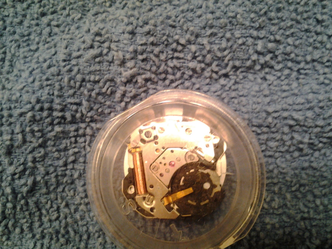

Y112 - старый механизм, уже не выпускается.

Да , Вы правы - часы мне дарили в 90-е...
То есть ремонту не подлежат ?
А на фото точный механизм, как и на моих.
