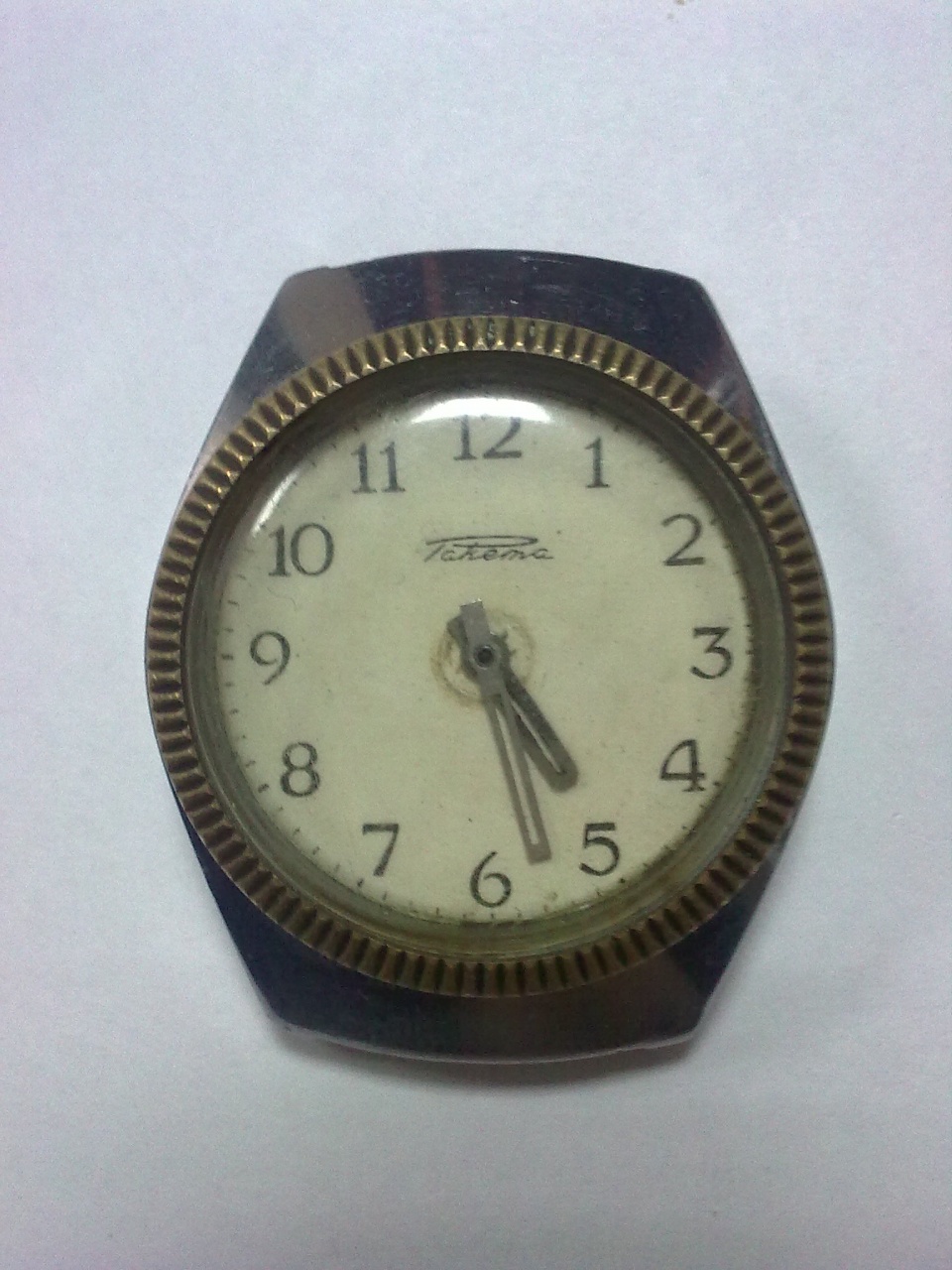

В закромах нашёл такой экземпляр. На цифере только надпись Ракета, на задней крышке - ничего. Механизм 2609.Н, 19 камней. В старых каталогах подобного не нашёл. Так это Ракета, или сборная солянка? Помогите определить модель, пожалуйста. И стоит ли ремонтировать?

Да, Ракета на одном из предшественников механизма 2609.НА
Циферблат, наверное, под замену. Стоит ли ремонтировать - решать Вам. И, по-моему, минутная и часовая стрелки не из одного набора.

да, это ракета... только стрелки не родные в смысле - не для этого циферблата
п.с. скорее всего в комплекте должны быть такие стрелки - тут

воть Ваш корпус от ракетки, только на Вашем ещё колечко вокруг стекла - тут

Это ребристое колечко прижимает стекло к корпусу. Само стекло немного болтается . Колечко устанавливается просто нажатием на него, безо всяких защёлок или резьбы. Плюс ко всему - ушки скрыты в корпусе (если смотреть сверху). Вот это всё вместе в купе несуразными стрелками и вызвали сомнения .

Это полная "котлета". Корпус естественно не родной. Ремонтировать Ваши часы я бы не стал и взял бы их только из-за раннего механизма (раннего, но не самого первого из «Плоской России»).
В оригинале Ваши часы выглядят так

какой же не родной? вполне родной, и мех родной, и цифер родной, стрелки не в тему - совершенно это не котлета... запросто из комлектующих на заводе могли сварганить в конце80-х - начале90-х... а стрелки позже заменили...
и это не только с ракетками - у меня есть пара электроников в уникальных корпусах заводской сборки... почему в уникальных? потому, что больше пока ни у кого и нигде не попадались такие... мне их тоже котлетами считать, хотя всё соответствует?

Корпус - не родной, от Полёта 2616.2Н/1441970 ( Каталог советских часов Soviet wrist watches 1983). См.фото внизу.
Но висят непонятки:
Цифер без надписи "Сделано в СССР" - не самодельный ли?
Мех от Ракеты или нет?
