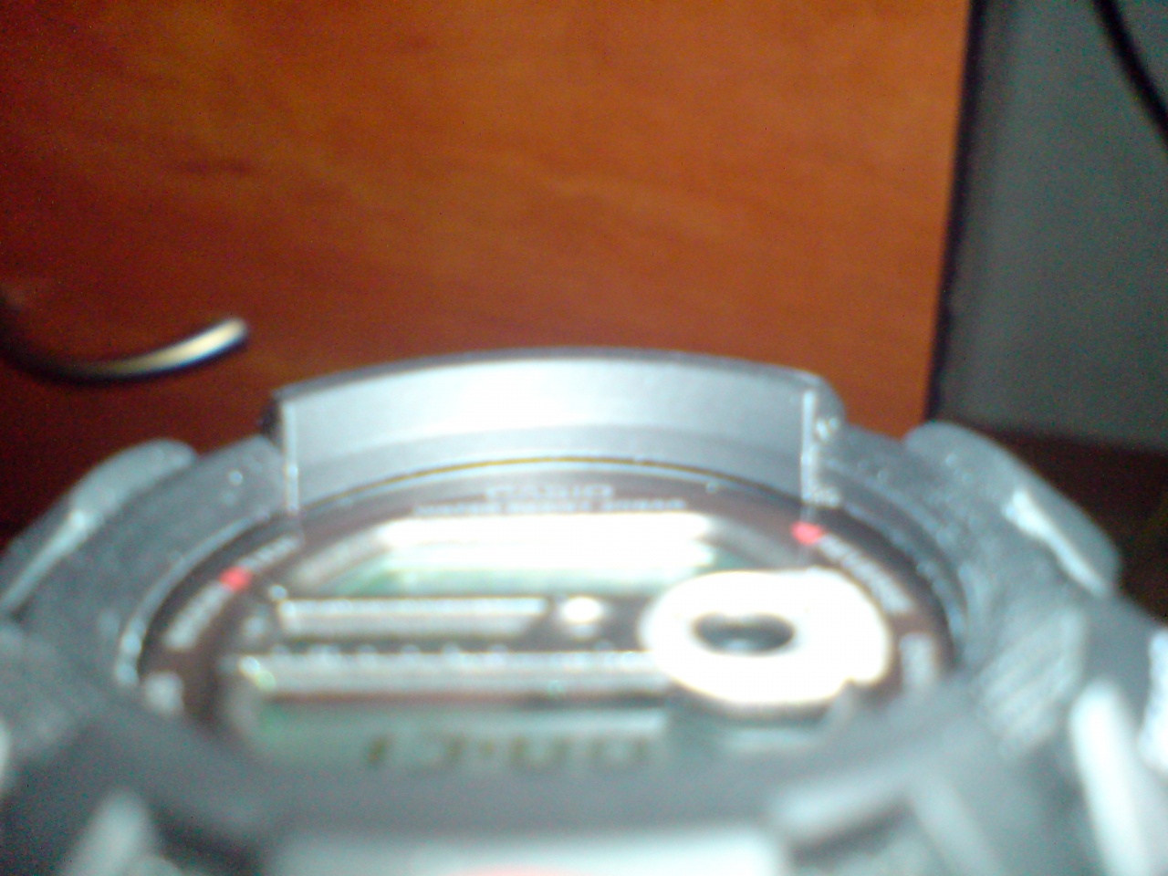

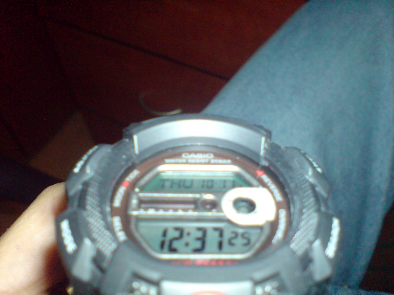

Фото прикреплено. Может качество не совсем хорошое. За что извиняюсь. Причем только вверху, в остальных местах по радиусу безеля все плотно сидит. Это мои первые часы CASIO G-Shock которые я хотел бы приобрести и не хотелось бы нарваться на брак и т.п.

На первый взгляд, ничего криминального. В этих часах к "твердому" корпусу/стеклу сверху приклеено пластмассовое кольцо. Приклеено на листовой клеевой материал, то есть, между кольцом и стеклом будет равномерный небольшой зазор. Потом на эту конструкцию сверху надет "мягкий" корпус (резиновая нахлобучка). Между стеклом и верхней и нижней частями нахлобучки, которые над ним нависают, некоторый зазор вполне нормален. Просто часы так сделаны.

Olegrik, у меня и на G-6900 и на GW-6900 такой зазорчик, только в районе кнопки подсветки более плотно лежит. Думаю ничего страшного в этом нет

на моих галфменах тоже есть такая щель. понырять в этом году с ними не успел, но в ванной воду не пропускают и от пара не потеют, так что я думаю можно брать)

Отличная новость! Глупый вопрос - про пар ты имеешь в виду, что он образуется только на внешней стороне, а не внутри под стеклом?

Olegrik да, то есть часы герметичны, зазор между безелем и стеклом не влияет на водозащиту, тебя же этот вопрос интересовал?

Да, этот. Спасибо еще раз!
