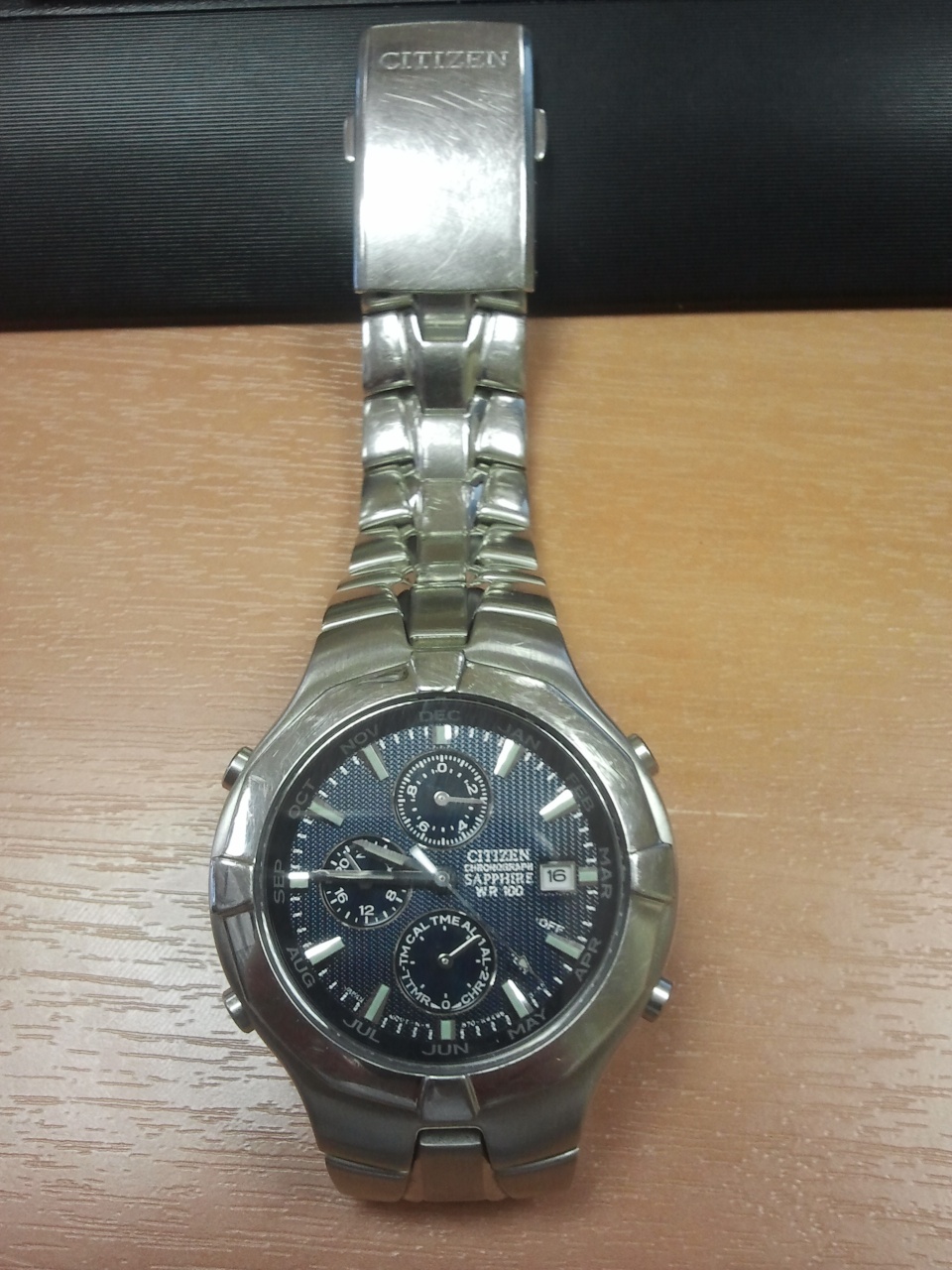

Доброго всем дня.
У меня такая проблема - после замены батарейки перестала передвигаться дата. Точнее она передвигается но как-то хаотично, кнопка перестановки даты не нажимается. Относил в несколько часовых мастерских - несколько недель мучаются и отдают обратно. Куда с этой бедой податься?

Случайно не с вечным календарем модель? На некоторых моделях дата ставится не кнопками, а замыканием контактов под крышкой.

Сообщение от Gramchik Посмотреть сообщение
Ситезен
Номер калибра указан на задней крышке, перепишите пожалуйста.
Это у Сейко 8Fxx.

Спасибо откликнувшимся.
Часики старые, но все еще нравятся, периодически ношу...хочется, чтобы все с ними путем было)
170072 GN-4W-S
170072 GN-4W-S
Это серийник и форма корпуса.
Обязаны быть и другие цифры с буквами. Что-то типа - "С310" или перепишите всё (на циферблате тоже есть, около цифры "6").

6870 K14498 CK (это на крышке)
MOVT-N-6 870-K4495 3-KA (это на циферблате, если правильно все разглядел))

Да, всё правильно. Калибр 6870.
Будем разбираться....
"Хаотично" это как? Передвигается в какое-то другое время, а не в 24 часа? Или в какое её вздумается?
"Не нажимается" - в смысле не двигается или двигается, но нет никакого эффекта?
PS в мастерские обращались, которые умеют работать с Ситизеном или в мелкие мастерские с "батареечниками"?
Они разбирали часы или просто "изображали радость"?
Очень большая вероятность, что надо просто "обнулить" процессор.
Это можете сделать сами:
1. ставите всё что можно на "ноль"
2.выдвигаете головку (справа, нижнюю)
3. нажимаете три кнопки одновременно
4. ждете звукового сигнала
5. возвращаете головку в нормальное положение.
6. Устанавливаете время, календарь и будильник.
