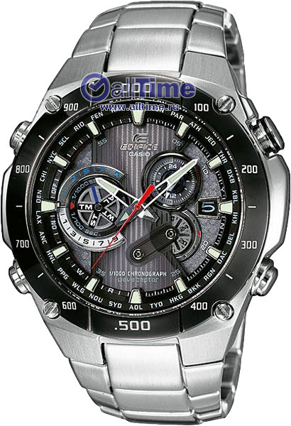

EQW-M1100DB-1A, проблема с числом месяца.
После перехода страны на летнее время, я в ручную перевел стрелки вперед и с тех пор число месяца в полночь не меняется, а меняется где то в 12.30 дня, не могу понять в чем проблема...Есть ли какая то комбинация кнопок которая сбрасывает часы в заводские настройки?

Прокрутите стрелки на 12 часов вперёд.

скорее всего у вас так называемые AM и PM перепутаны

Крутил и ничего не помогло, ставил на 11.55 ночи, после 5 минут число не сменилось...думаю АМ и РМ не перепутаны, т.к. правый нижний циферблат показывает верное время дня...Не сломались ли они?

У этих часов довольно замороченная настройка. Попробуйте заново настроить время. Инструкция во вложении.
И еще войдите в режим синхронизации стрелок - бывает, что эти часы приходят с завода с абсолютно рассихронизированными стрелками. Проверьте на всякий случай.

Все делал точно по такой же инструкции...ничего эти манипуляции не дали...(

А что это за режим такой синхронизации стрелок?Режим Корректировки стрелок часов?

Да, в этом режиме все стрелки должны стоять на 12.
Попробуйте сделать корректировку стрелок, может 12/24 пояс и перепутан.

Еще заметил что стрелка левого дисплея (красная такая метка) которая показывает текущий режим часов не совпадает с названиями режимов, а именно становиться не ровно, такого не было....Вот на фото как раз видно что она становиться точно напротив надписи TM, у меня ТМ находиться ниже...
Разобрался, в режиме корректировки выровнял положение левой стрелки, теперь бы еще разобраться с датой..
Значит, точно корректировка нужна. Описание процедуры - на 5 листе в инструкции-pdf.
P.S. Дату в этом режиме тоже на 1 число выставить нужно.
