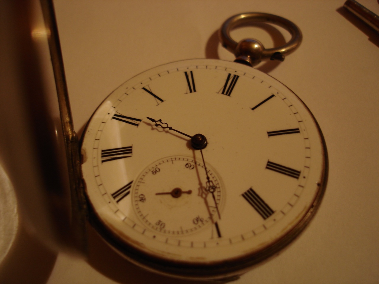

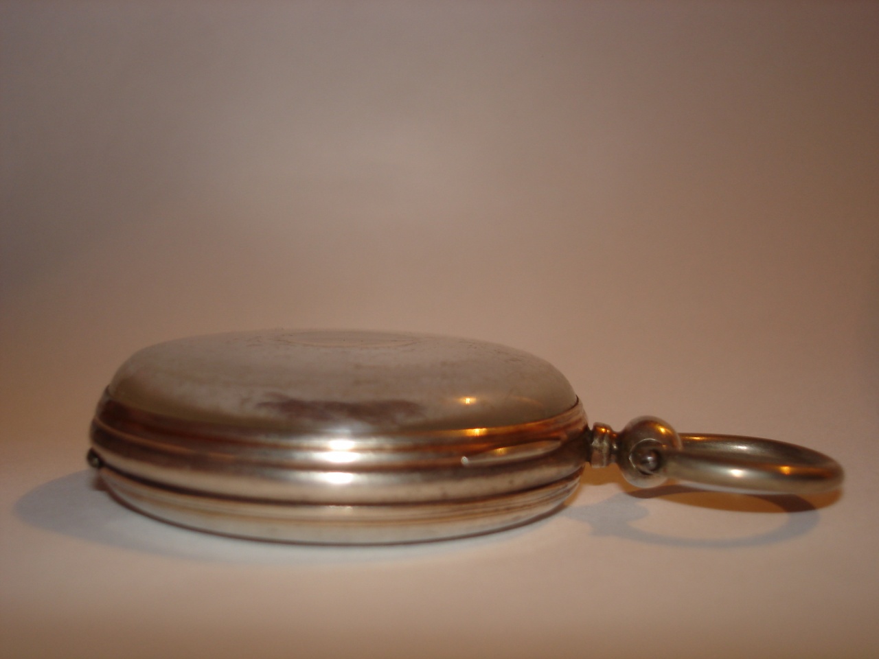

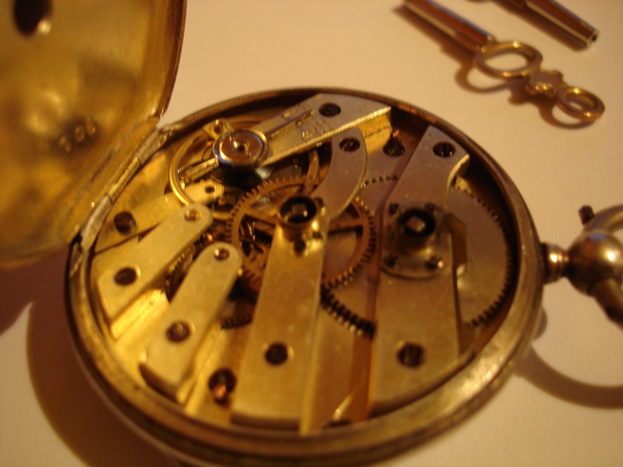

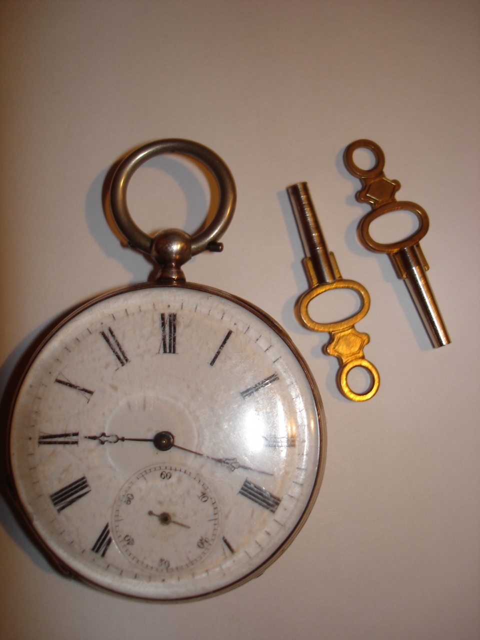

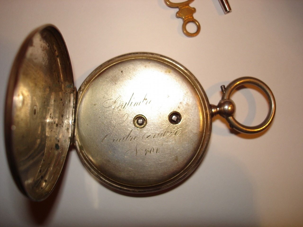

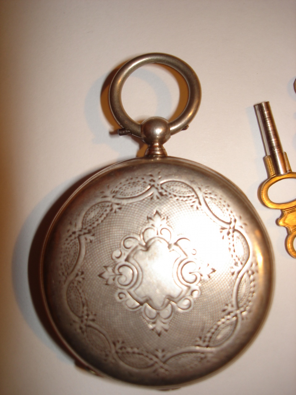

Доброго времени суток!! На днях купил старинные карманные часы, но не знаю ни марку, ни год!! Они вроде посеребрённые, похожи и на швейцарские и на английские, я смотрел в Интернете, похожих много, но именно такие найти не удалось!! На механизме клейма нет, на крышке неясных несколько цифр; притом, не заводские.. Надпись на второй крышке, кроме "№ 706" разобрать не могу, там слишком утонченный курсив.. ПОМОГИТЕ, ПОЖАЛУЙСТА, УЗНАТЬ ИХ НАЗВАНИЕ И ПРИМЕРНЫЙ ГОД ВЫПУСКА)
Заранее благодарен!!

Название их: "Швейцарские безымянные цилиндровые часы на четырех камнях с ключевым заводом". ~!870е-1880е года

Надпись гласит: "Цилиндровый ход, четыре камня".
Безымянные (швейцарские скорее всего) часы конца XIX века.
Состояние неплохое, но, думаю, со стеклом надо что-то делать.

Как Вы считаете оно оригинальное?
А Вы обратите внимание на материал стекла и его форму, а также вспомните, когда этот материал изобретен.
По центру есть диаметром примерно 5 мм точка словно оцентровка - идеальна, не потёрта.
Если положить любые карманные часы пластиковым стеклом вниз на горячую поверхность, появится такая же "идеальная оцентровка".
Стеклышко изначально было сферическим и все же стеклянным.

Не терзайте машинку. Сходите к мастеру. Для остановки при переворачивании может быть несколько причин. Не забывайте, это часы с цилиндровым регулятором и каменных подшипников в них - только на цапфах полуосей баланса.

..У них пружина очень интересная - несколько оборотов ключем и уже упор!! Обычно на часах нового поколения крутить приходится долго.. Это так и должно быть ?

Да, там ведь нет передачи "заводной триб-коронное колесо-барабанное колесо", как с заводом "за головку" (принято говорить "в ручку").

Или пружина укорочена. И завода хватает часов на 10.
Стекло - пластмассовое и не родное, не терзайтесь.
