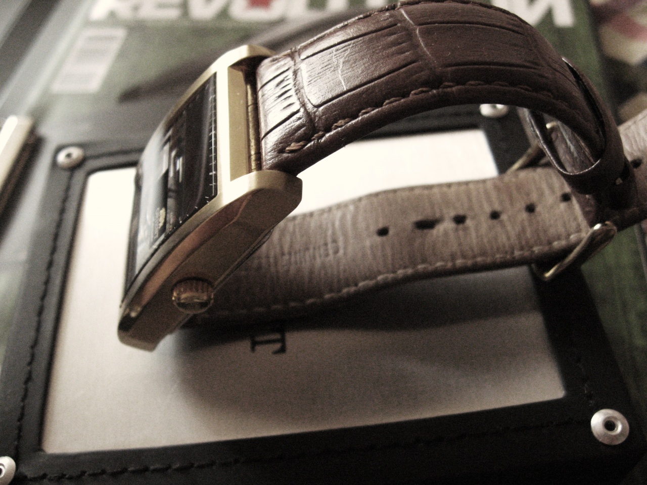

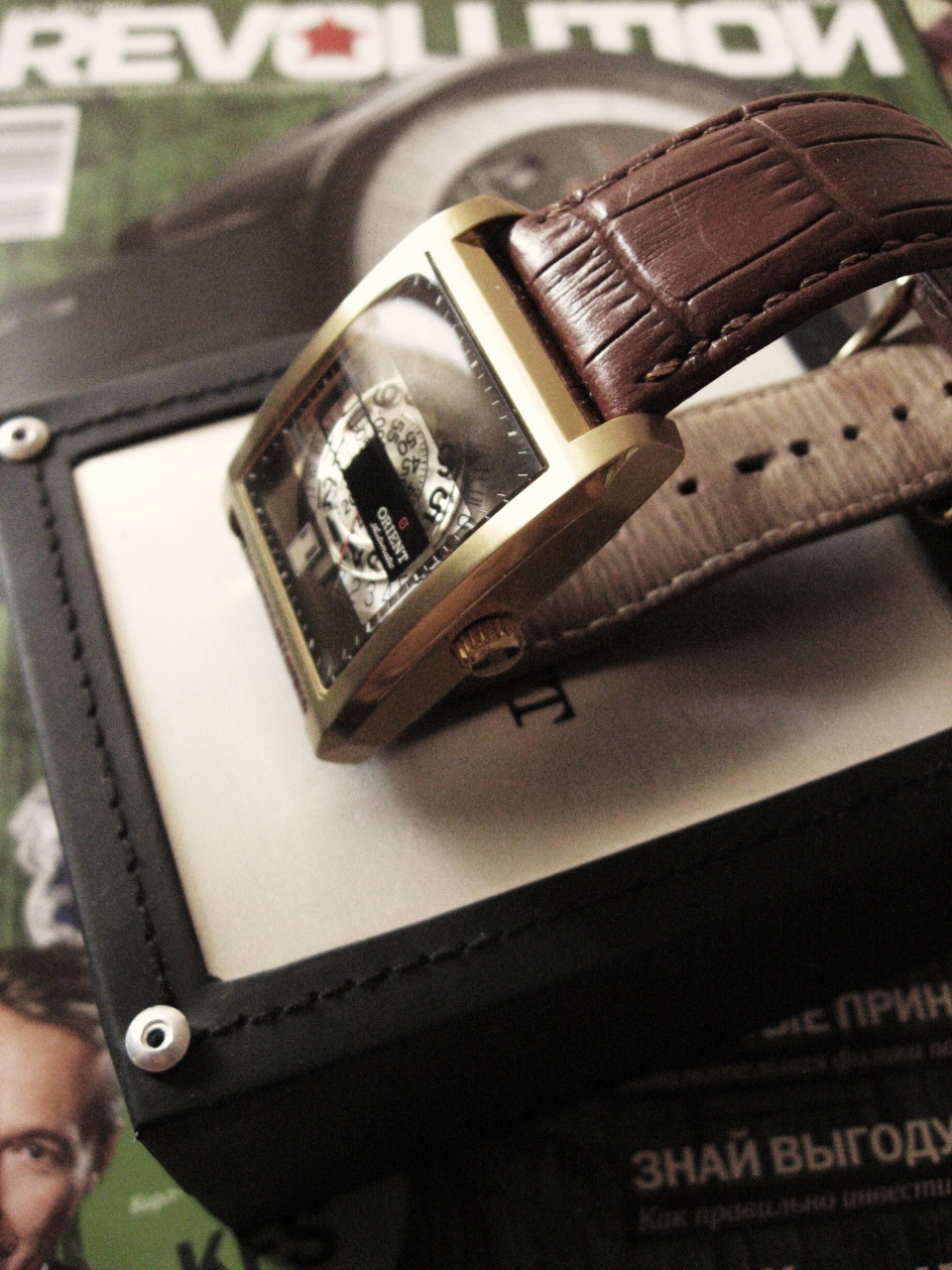

На протяжении полугода владею часами ориент ferap003c0 на калибре Orient 48743 (ER), долгое время искал те положения часов в которых погрешность хода была бы минимальной. Ставил на заводную головку, переворачивал на пузо - ничего не помогало, часы на 3-5 секунд, но спешили.
И вот нашёл, всё оказалось очень просто(фото ниже) - пролежав в таком положении 2 дня часы шли в 0, потом вынужден был прервать эксперимент, так как часы должны были вот вот остановиться, активно носил целый день, за время носки убежали на 2 секунды, затем снова положил часы точно также, за сутки погрешность 0. буду рад если кому то моё маленькое наблюдение окажется полезным, всё таки владельцев данного калибра на форуме немало.

Мне кажется что точность связана с тем что часы я кладу под наклонов примерно 50-60 градусов, видимо сила тяжести в этом положении так сказывается, но интересно будет ли это справедливо для других часов с таким же калибром, по идее при прочих равных эффект должен быть сходный.

Мои часы TISSOT-тоже идут в 0 или -1сек в этом положении...
