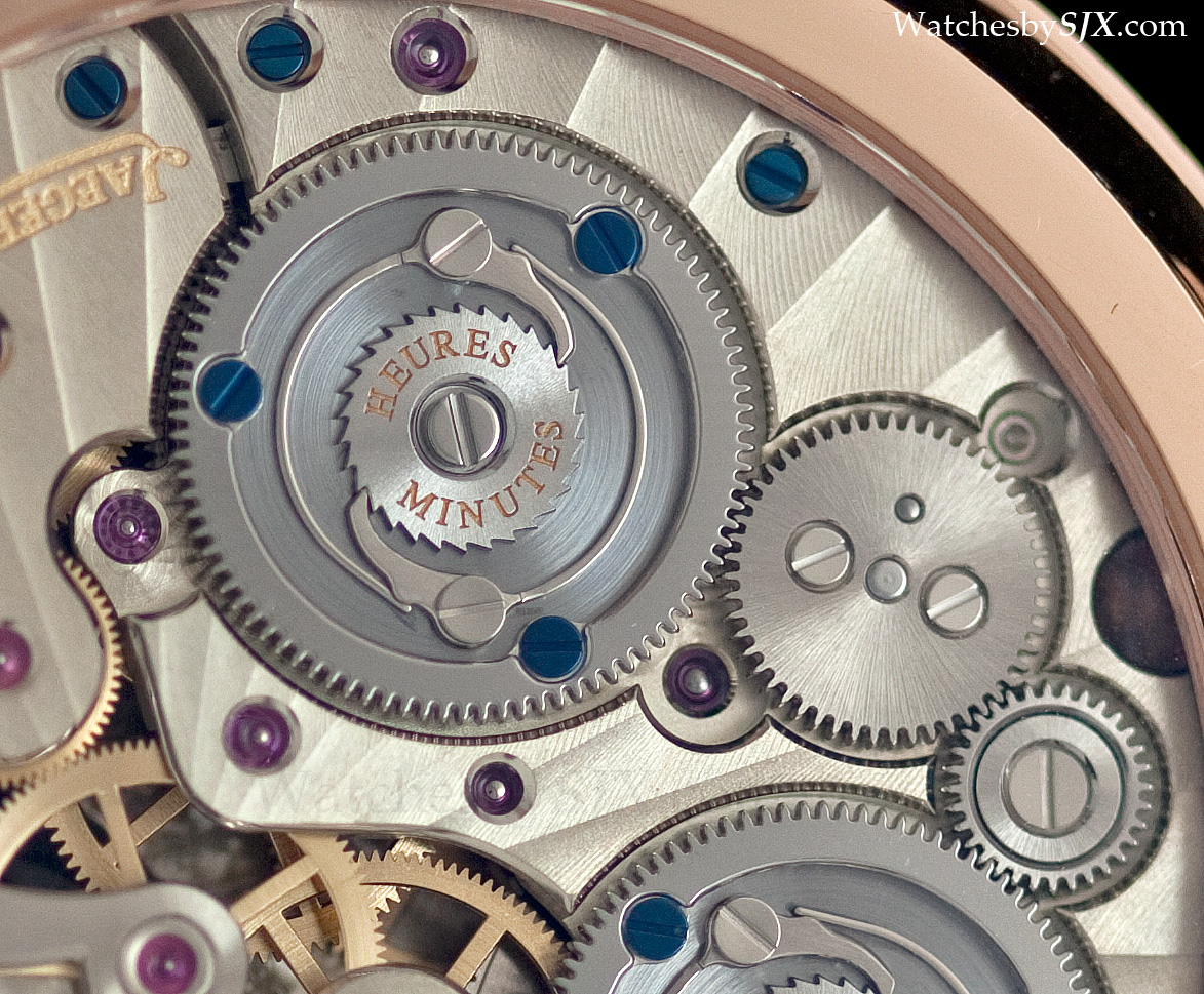

Калибр 382 характеризуется диаметром 33.7 мм, высота конструкции составляет 10.45 мм. В составе механизма содержится 460 компонентов, из них 55 -- рубиновые камни. Концепция Dual-Wing предполагает наличие двух заводных барабанов с запасом хода в 50 часов каждый, что отвечает духу традиций, заложенных в предыдущих моделях коллекции. Первый заводной барабан через колесную передачу снабжает энергией узел сферического турбийона, спусковой механизм и колебательную систему баланс-спираль. Второй отвечает за поддержание работоспособности функций механизма. К ним относятся: часы, минуты и секунды, время домашнего часового пояса в 24-часовом формате, стрелочный указатель даты.

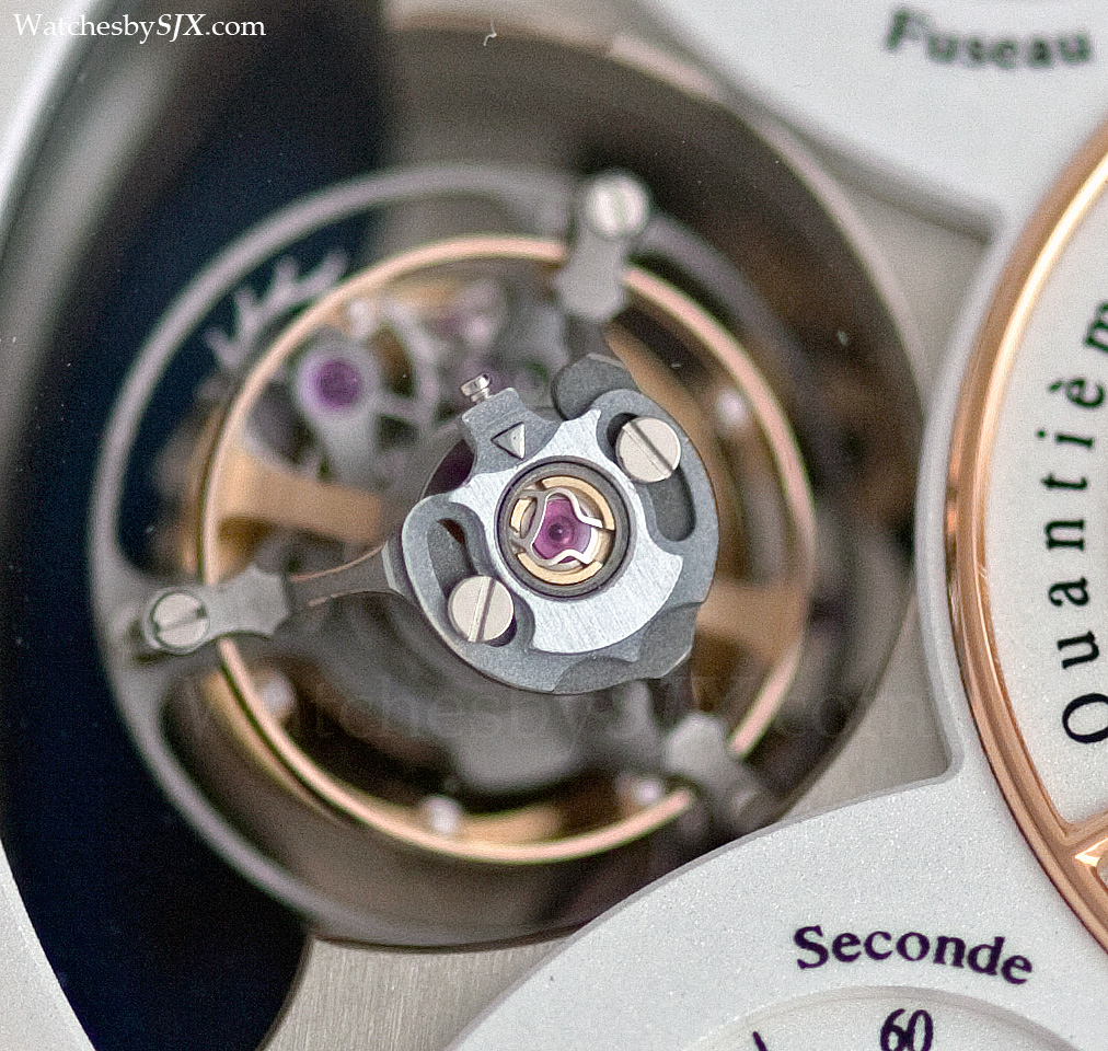

Непосредственно сферический турбийон состоит из 105 деталей, клеть турбийона выточена из цельного куска металла (сплав титана 5-ой степени), занимает 11.5 мм в диаметре и общая масса этого узла в сборе составляет 0.518 г.
Суть новой концепции состоит в том, что клеть турбийона помимо вращения вокруг своей оси (характерно для обычного турбийона, в данном случае 1 оборот происходит за 30 с), совпадающей с осью балансового колеса, совершает также круговое вращение вокруг оси, расположенной перпендикулярно к плоскости основного механизма, угол отклонения клети от которой составляет 20 градусов. Это вращение происходит в два раза быстрее и полный оборот происходит за 15 секунд. Разумеется, что вместе с клетью данному воздействию подвергается расположенный внутри баланс (частота колебаний — 21'600 пк/ч, материал — 14-каратное золото, момент инерции — 12.5 мг*кв.см, изменяемая инерция по типу Gyromax) с фирменной цилиндрической спиралью.

Отдела калибра при такой стоимости часов -- никакая.
