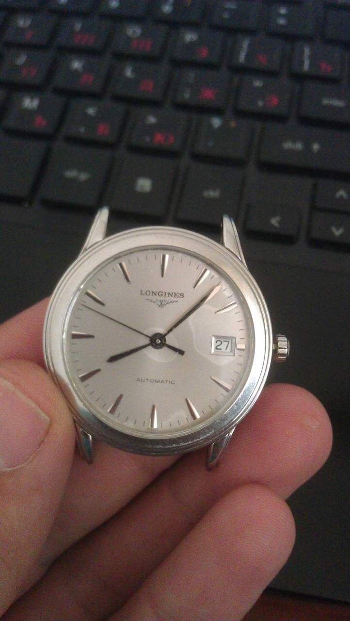

Посмотрите как начали часы сохнуть. Даже не пойму как такое получется. Возможно ли самому добратся под стекло. Я так понимаю мешает пипсик которым выставляешь время. Как то снимается. Ну и если конечно сложно то отдам в ремонт но вдруг сам могу снять

Пипсик называется заводной вал У всех механизмов скраю рядом с входом заводного вала, есть небольшая типа кнопочка, которую надо нажать и вытянуть вал. Но скорее всего механизм еще дополнительно закреплен к корпусу и нужно открутить пару винтиков. НО! я хоть и не специалист в ремонте, но сдается мне, что вам лучше туда не лезть или хотя бы почитать для начала соответствующие ресурсы и книжки....
И судя по фото, это не просто конденсат, а достаточно большое кол-во влаги, и чем быстрее вы отнесете в ремонт, тем лучше, а то ведь начнется коррозия и вообще надо будет менять очень много...

Если Вам мешает пипсик, лучше отнесите их к нормальному мастеру. (Если бы мешал заводной вал - возможно было бы попытаться сделать своими силами). И чем скорее тем лучше, если пойдет коррозия - распрощаетесь с часами.

Срочно несите часы в ремонт, воды в них огромное количество по часовым меркам. Можете в качестве временной меры дунуть в них феном ТЕПЛЫМ воздухом, примерно 40 град, не больше. Это спасет хотя бы циферблат от вспучивания краски в следствии коррозии.

Отнес в ремонт. Сказали что надо менять циферблат. А влаги больше нет На ночь оставил открытым, в следствии чего и образовались пятна на циферблате. Лежали вниз циферблатом и немного феном утром поул. Теперь все сухо

Пятна от воды на циферблате смываются легко простой водой. Разводят. А вот машинку надо обязательно перебирать и по новой смазывать. Вода во все камни и трибы попала.
