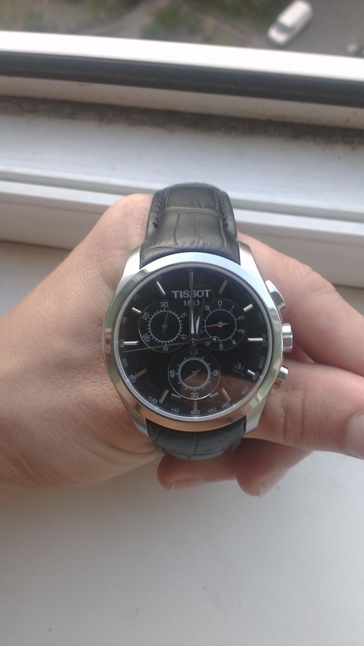

Моим Tissot пару недель. Когда приехали - все было ок. Сейчас же часовая стрелка ну уж никак не на метке. Брак?

Стрелки регулируются кнопками, в положении вытянутой головки. Это не брак

расхождение часовой и минутной стрелок не корректируются кнопками, только стрелки секундомера.
думаю что это дефект....если не меняется степень расхождения, то легко поправимо и недорого, без замены з\ч.

если не меняется степень расхождения(понаблюдайте) то решается снятием стрелки и правильной установкой, делов на 5 минут.
если расхождение меняется( к примеру сейчас на 20 минут расходится, а вечером на 30 минут - то вероятнее всего что зубья на часовом колесе пострадали.

нет, степень расхождения не меняется
