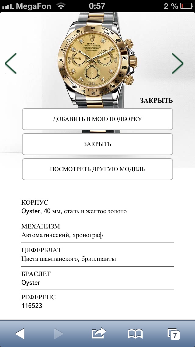

И еще подскажите кто знает. Циферблат на таких часах не золотой? Просто цвета такого? У меня такой же только без камней)
Кому интересно могу кинуть фотки наших часиков !))))

1. Скорее всего и те и другие 2011-2012 года
